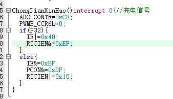

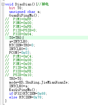

首先检测到低压中断后切换模式进入掉电程序
掉电程序会关闭所有的Io口和保存一些状态后进入掉电模式
我是用的是中断0唤醒单片机,如果在掉电程序中把IO相关的寄存器全屏蔽掉LCD12864屏幕可以被点亮
但要是在掉电前关闭IO口掉电后在打开IO口LCD12864就点不亮了。
怎么回事

参考官方例程,进入掉电模式前后多添加一些nop作为等待,
因为掉电模式下主时钟是关闭的,唤醒后需要等待几个机器周期确保时钟稳定后再进行后续工作。

主题“进入掉电模式后恢复不了”让人以为唤醒不了。
“在掉电前关闭IO口掉电后在打开IO口LCD12864就点不亮了。”
唤醒后重新初始化LCD12864.
