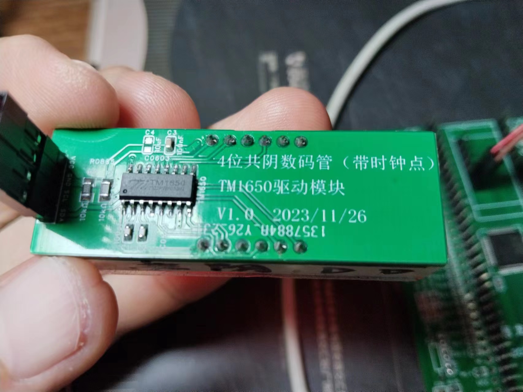

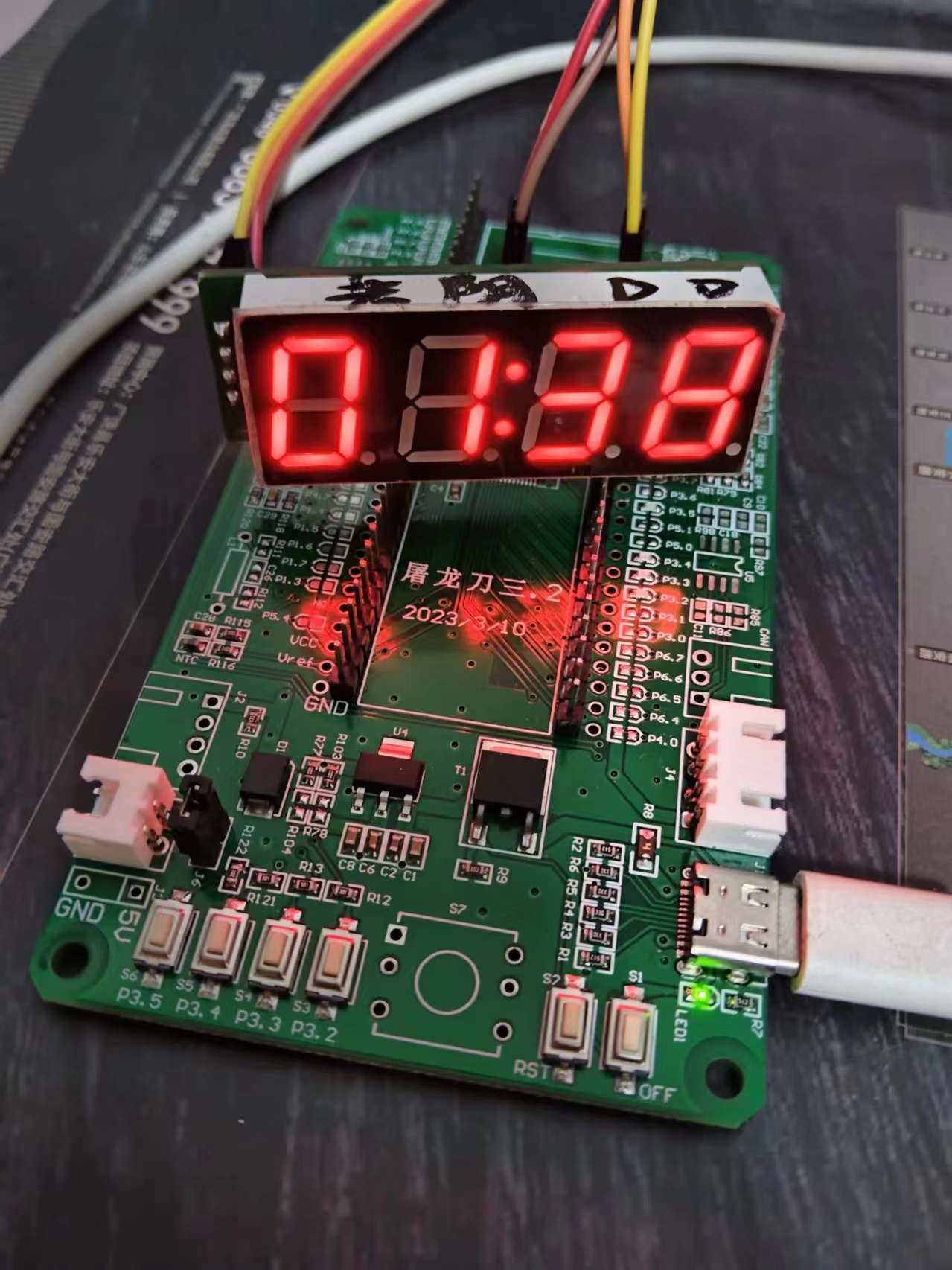

定时器做了个简易时钟 显示用TM1650
STC32屠龙刀定时器时钟显示TM1650.zip
111.73 KB, 下载次数: 215
STC32G 定时器时钟 显示TM1650

发表于 2024-4-21 15:16:50 来自手机 | 显示全部楼层
stc32g不是内部集成rtc吗
  • 打卡总天数:669
  • 最近打卡:2026-05-08 09:50:55
2969
6722
6722
发表于 2024-4-21 15:45:52 | 显示全部楼层
so*** 发表于 2024-4-21 15:16
stc32g不是内部集成rtc吗
可能没有设计晶振,,,
也可能只是实验性质的

发表于 2024-5-22 21:44:18 | 显示全部楼层
TM1650+四位共阴数码管,省I/O
靡不有初,鲜克有终
  • 打卡总天数:872
  • 最近打卡:2026-05-10 07:52:00
843
2585
2585
发表于 2024-5-22 21:46:43 | 显示全部楼层
自制TM1650时钟模块
靡不有初,鲜克有终

发表于 2025-5-26 22:39:20 | 显示全部楼层
模拟i2c的 delay太多了. 会影响按键
但是硬件又不兼容tm1650有点郁闷了

发表于 2025-5-27 08:43:46 | 显示全部楼层
        B_ms++;
        if(B_ms == 1000)
                B_min++;
          B_1s++;
                B_ms = 0;
        if(B_min == 59)
          B_s++;
                B_min = 0;
        if(B_s == 59)
          B_h++;
                B_s = 0;
        if(B_h == 23)
          B_h = 0;
这里时钟处理明显有问题,没有59秒,59分,23点

发表于 2025-12-24 20:45:04 | 显示全部楼层
但是硬件又不兼容tm1650有点郁闷了
我写的程序 一个DELAY也没用  亲测完美
