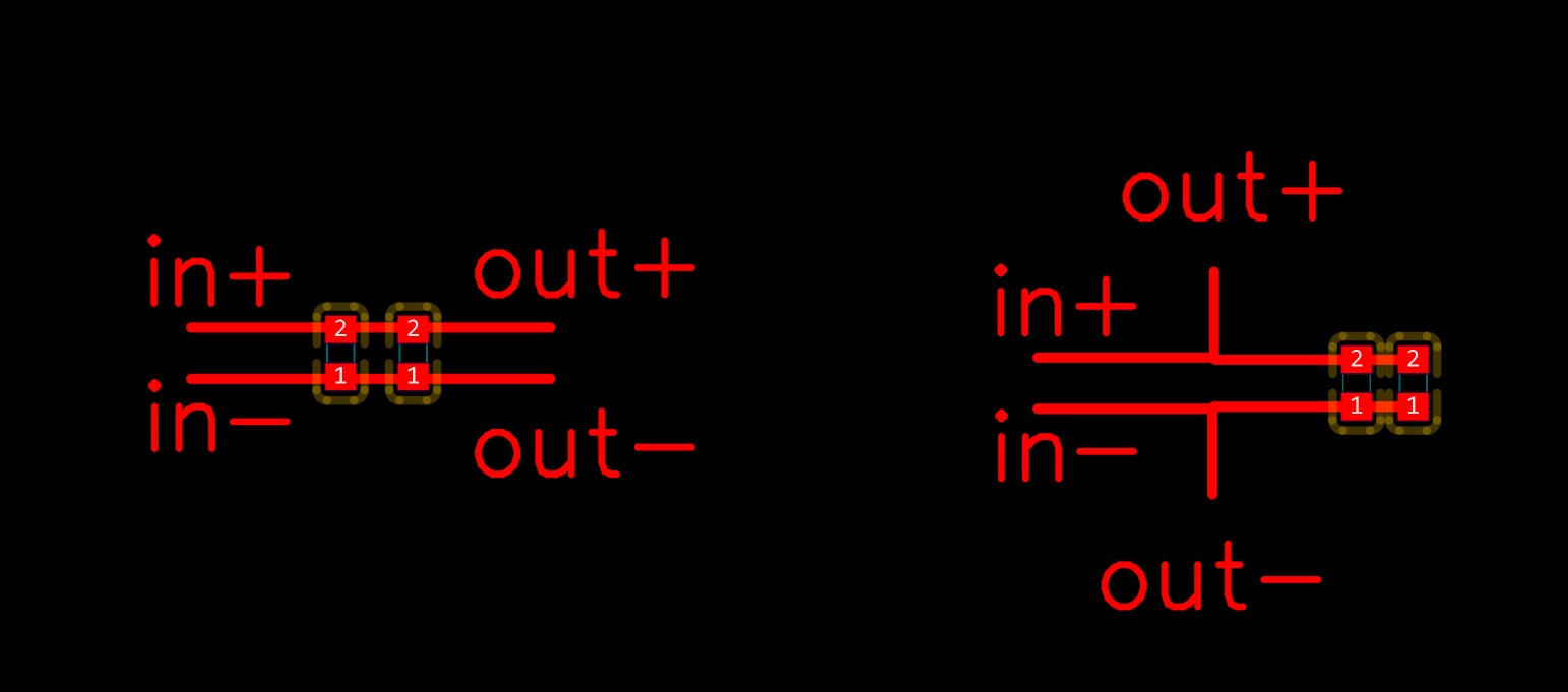

滤波电容这两种接法效果一样吗
63
2167
3537
3537
发表于 2024-4-21 14:06:18 | 显示全部楼层
应该是第1种好些吧,先滤波再到负载

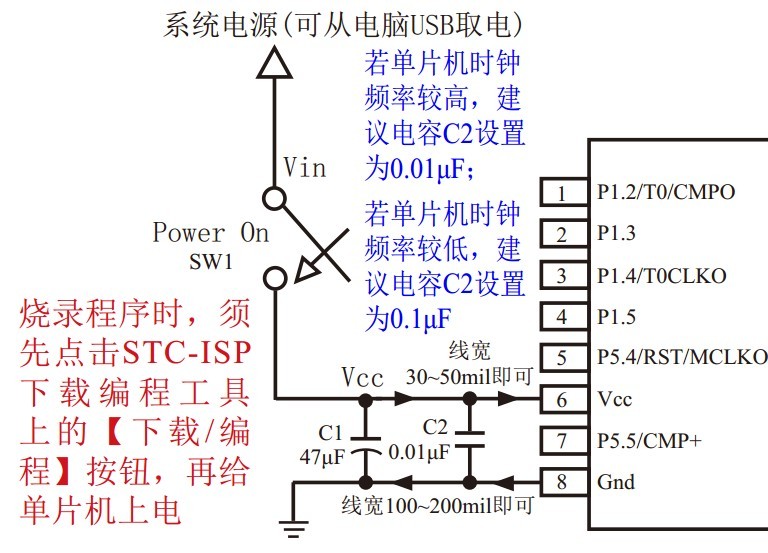

发表于 2024-4-21 16:39:11 | 显示全部楼层
专业的图,大家好参考

发表于 2024-4-21 19:53:52 | 显示全部楼层
不知讲啥,大家以下面这个专业的图为准,一图胜千言
是不是先过大电容再过下电容?  发表于 2024-4-22 08:31

发表于 2024-4-22 07:39:53 | 显示全部楼层
支持看专业的图,第一种方式最好

发表于 2024-4-22 10:49:54 | 显示全部楼层
电流流过的顺序,没有比这个还贴心的图了
