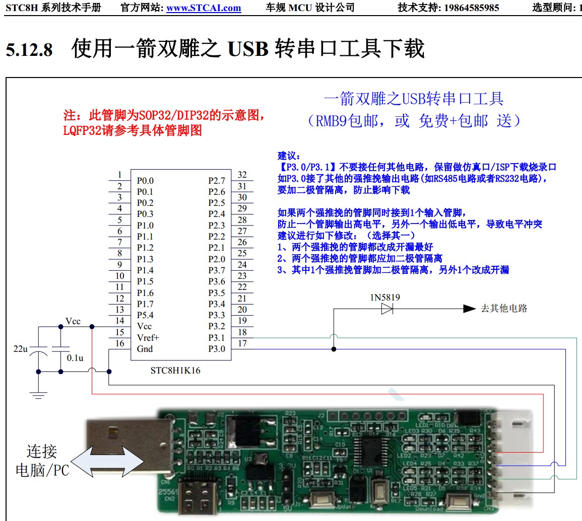

 楼主| 发表于 2024-4-20 19:32:15 | 显示全部楼层
直接在p30p31下载不了

发表于 2024-4-20 21:28:12 | 显示全部楼层
看下面这个图
就是P3.0要加个隔离二极管到 RS485 的发送管脚,隔离强推挽的高
3564
7696
7696

发表于 2024-4-21 10:06:47 | 显示全部楼层
只有 P3.0/P3.1 可以下载程序,无其他选项
隔离RS485的强推挽的高
===按这个来

发表于 2024-4-22 07:45:21 | 显示全部楼层
1114*** 发表于 2024-4-21 09:56
P30P31有485影响下载 我想改到p32p33
你可以参考神农鼎发的图片,把IO口和485电路隔离开就可以了
