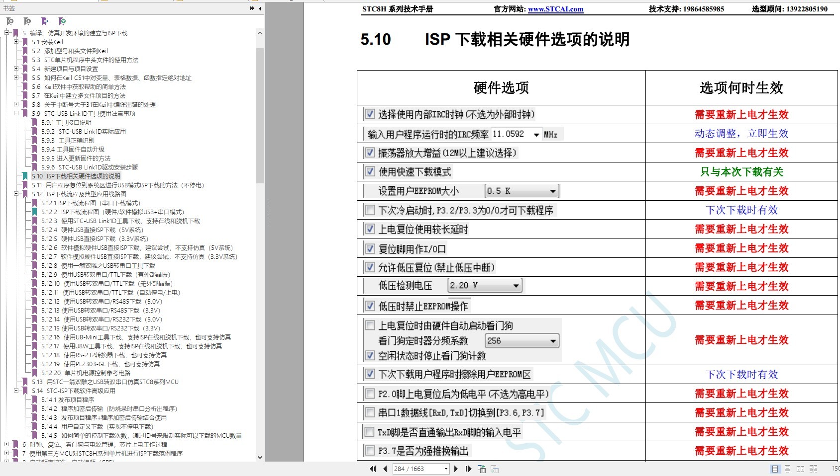

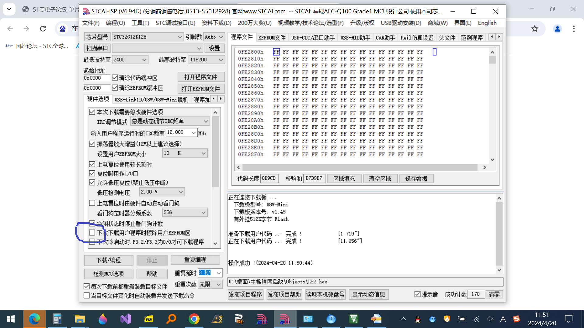

大家好,请教一个关于烧录程序的简单的问题,
就是当我用上一个程序在STC32G12K128的EEPROM中写了一些数据,
然后我又修改了程序,但是上一个程序运行时写到EEPROM的数据
不希望在这次烧录时被擦除,是不是在这次烧录时把下面图中画圈
的选项不勾选即可?谢谢。
3564
7698
7698
发表于 2024-4-20 12:11:42 来自手机 | 显示全部楼层
应该是这样
3085
7234
7234
发表于 2024-4-20 13:08:14 | 显示全部楼层
这个是下次下载的时候才生效,,所以刚取消勾选的那次下载还是会清了eeprom,但是之后就不会了

 楼主| 发表于 2024-4-20 13:22:55 | 显示全部楼层
_奶*** 发表于 2024-4-20 13:08
这个是下次下载的时候才生效,,所以刚取消勾选的那次下载还是会清了eeprom,但是之后就不会了 ...
不好意思,您说的我没明白,我是用STC U8W-Mini来烧录程序的,我如果想做到我想象的那样,是不是要用电脑烧录STC U8W-Min编程器2次?

发表于 2024-4-20 13:54:10 | 显示全部楼层
newl*** 发表于 2024-4-20 13:22
不好意思,您说的我没明白,我是用STC U8W-Mini来烧录程序的,我如果想做到我想象的那样,是不是要用电脑 ...
我倒是没有实际用过你说的U8W 那个东西,,,感觉如果是和USB转TTL差不多作用的话,,
烧两次 烧一次都行,,只不过说 你取消勾选的那次 还是会清掉,,取消勾选后的第二次烧录就不再清除了。

发表于 2024-4-20 13:55:06 | 显示全部楼层
然后这个就叫做 下一次下载....

 楼主| 发表于 2024-4-20 14:09:50 | 显示全部楼层
神*** 发表于 2024-4-20 13:53
烧录完,停电上电一次
您的意思不是这样:
假设我的这个STC32G的CPU的EEPROM已经存了数据,
下次对CPU编程时如果不希望擦除已经存的数据,
可以这样操作:
先把刚才说的那个选项勾选掉,把程序下载到STC U8W-Mini,
然后对STC U8W-Mini断电,再次上电后再对CPU烧录?

发表于 2024-4-23 09:32:03 | 显示全部楼层
烧录完程序,生效条件,是对单片机来说的,不是针对编程器的
