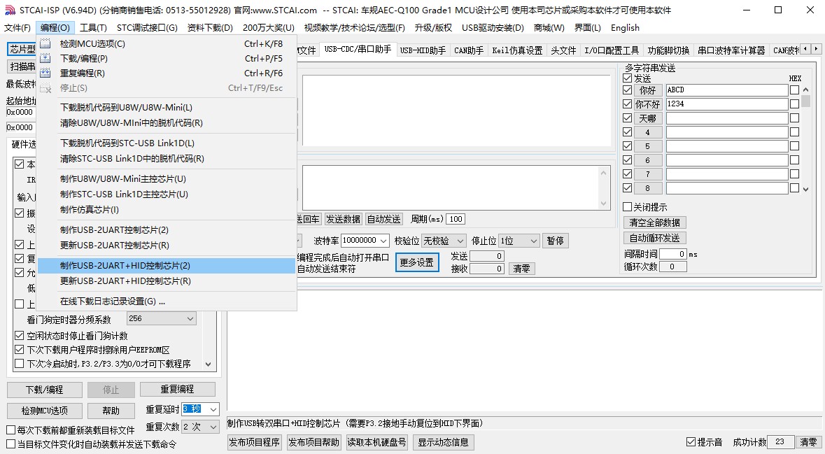

发表于 2024-4-20 10:36:34 | 显示全部楼层
用 STCAI-ISP V6.94D 重新制作下
按住板上的P3.2键不松手(靠近输出插口的DownLoad键)。
再按下电源键(靠近电源转换开关的Update键)后松开按键。
当扫描串口窗口显示STC USB Writer (HID1)串口号码时, 就可以松开P3.2按键。
点击上图菜单中的选项菜单,下载烧录USB-2UART+HID的程序
完成烧录、小板升级到最强的功能

发表于 2024-4-20 10:41:36 | 显示全部楼层
多谢指点,我之前真的找到了你说的这个选项,
但说实话我不知道这个选项的作用就错过了,
看来用这个就更简单了,谢了。
