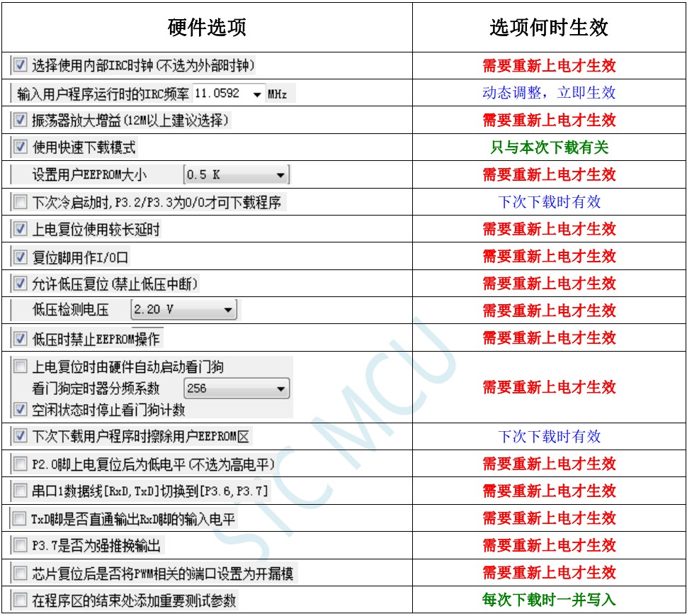

有些新设置的参数,ISP下载成功后,要停电再上电才能生效,而不是要烧录2次
865
25104
发表于 2024-4-19 22:07:13 | 显示全部楼层 |阅读模式

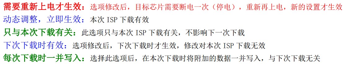

有些新设置的参数,
而不是要烧录2次

 楼主| 发表于 2024-4-19 22:16:14 | 显示全部楼层
帮再描述清楚些,我们周一再检查下,没做到则修改

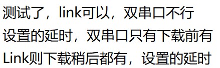

一箭双雕之USB转双串口,
下载时,串口通信时,
内部时钟会自己动态设置去适应你需要的波特率

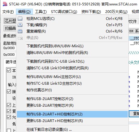

楼主 问一下STC-ISP
有1个清除EEPROM缓存区和1个下次下载用户程序时擦除用户EEPROM区
这2个功能是一样的吗?区别是什么?

不一样,按字面意思理解

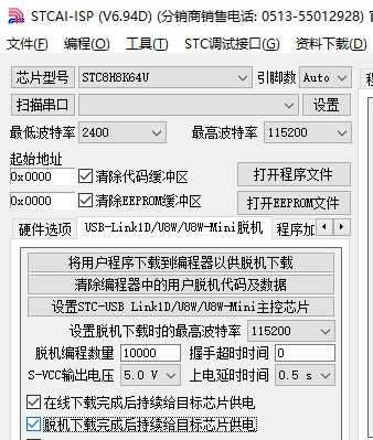

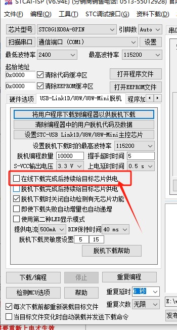

目前LINK发现一个小问题,关于在线下载完成后供电选项,没有选择下有时也会在供电,主板上另外有专门的供电电源模块,断电后发现一些指示灯还在工作,
后面看到是连接着LINK才有这样的情况,断开后正常了
81
691
1321
1321
发表于 2024-9-4 21:37:03 | 显示全部楼层
jacks*** 发表于 2024-6-24 11:13
目前LINK发现一个小问题,关于在线下载完成后供电选项,没有选择下有时也会在供电,主板上另外有专门的供电 ...
可选项太多,有时候搞不清怎么回事
