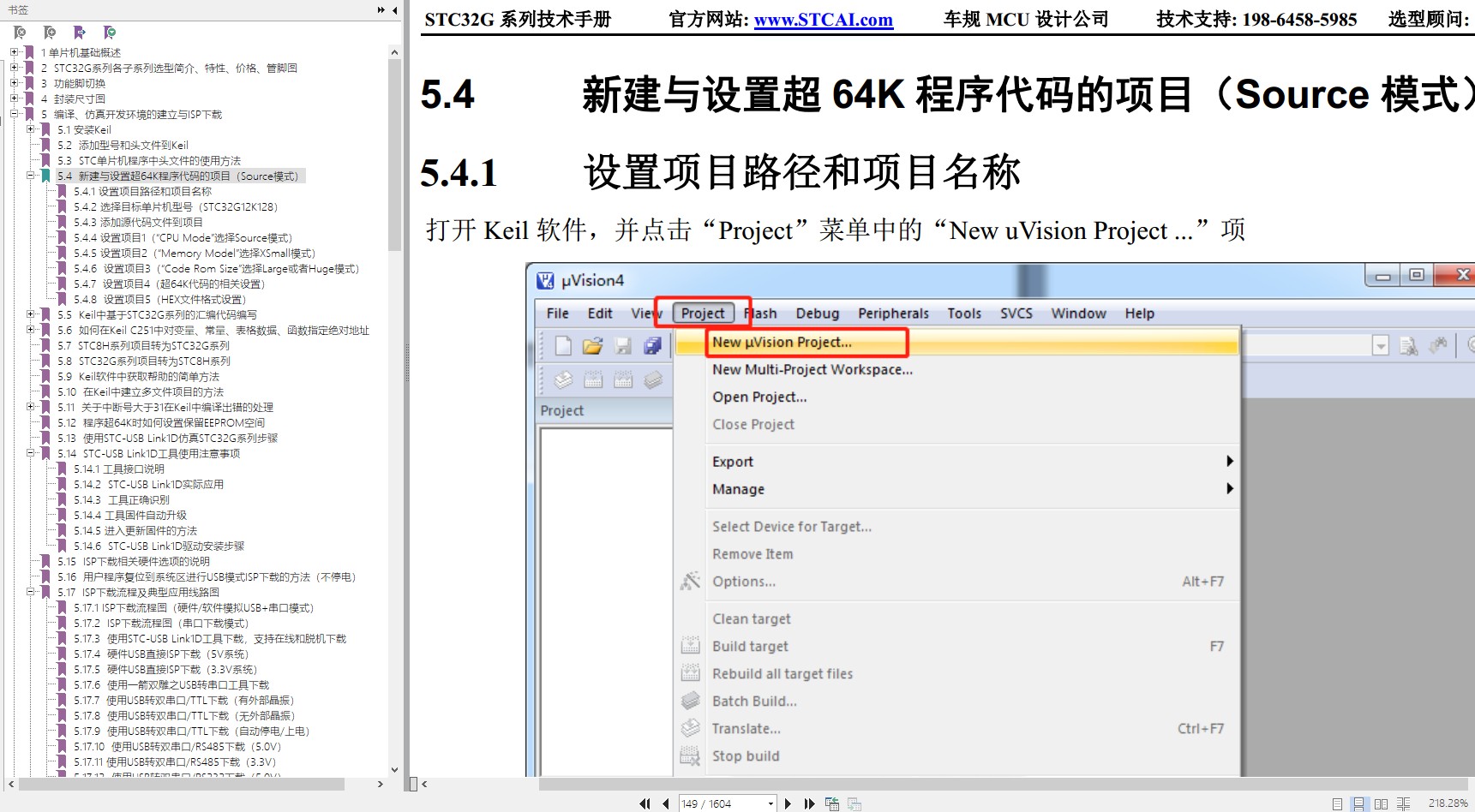

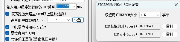

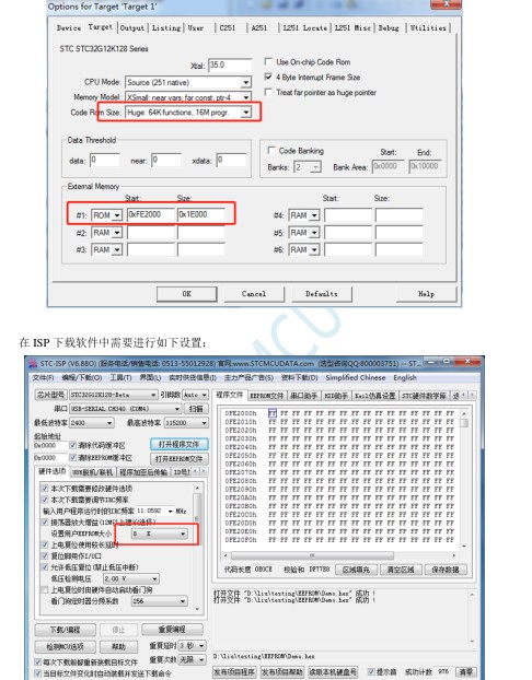

发表于 2024-8-16 11:03:16 | 显示全部楼层
今天遇到同样的问题,解决方法是修改ROM起始地址

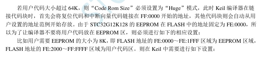

发表于 2024-8-16 11:23:10 | 显示全部楼层
刚看到手册上有写

发表于 2024-10-5 08:38:13 | 显示全部楼层
可参考:
32G12K128系列超64K程序演示
https://www.stcaimcu.com/forum.php?mod=viewthread&tid=1678
(出处: 国芯技术交流网站)
基于 32G12K128 实验箱V9.62_实验之TFT彩屏驱动+超64K编程
https://www.stcaimcu.com/forum.php?mod=viewthread&tid=10704
(出处: 国芯技术交流网站)
