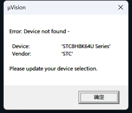

stcai-isp-v6.94ISP软件添加型号和头文件到Keil中报错,打开工程时报错,但是编译时又没问题,换6.94D也是一样的,Keil软件为最新的5.39,原来旧的没有问题,但是刚好又把旧的删除了,原来是旧的ISP软件添加的,我以为好久没更新了,不支持新的STC8H系列了,于是用新的ISP添加一次,结果报错
keil是安装在D盘根目录下的,目录没有选错的

发表于 2024-4-19 14:39:25 | 显示全部楼层
国学*** 发表于 2024-4-19 14:23
截图过来    大家一起帮你分析
添加型号时 报错,较大可能是你找错安装包的路径了 ...
已经上传图片了

发表于 2024-4-19 14:53:51 | 显示全部楼层
删除keil目录下UV4里面的stc.cbd,stc-icp里面重新添加就好了

发表于 2024-4-19 16:54:06 | 显示全部楼层
工程是不是从其它电脑复制过来的?
打开keil项目配置“Device”标签,如果默认就是STC8H8K64U的话,点一下其它型号,再选回来,最后点“OK”试试。

发表于 2024-4-19 17:35:45 | 显示全部楼层
乘风*** 发表于 2024-4-19 16:54
工程是不是从其它电脑复制过来的?
打开keil项目配置“Device”标签,如果默认就是STC8H8K64U的话,点一下 ...
原来是STC15W1K16S编的工程,然后改这个型号就这样报错了,已确认不是keil问题,用官方的例程不会报错。这个就不知道哪里的原因了

发表于 2024-4-19 17:39:49 | 显示全部楼层
截图过来    大家一起帮你分析
已确认不是keil问题,把这个工程放其它电脑一样报这个错,然后打开官方的例程没有这个错误提示。
