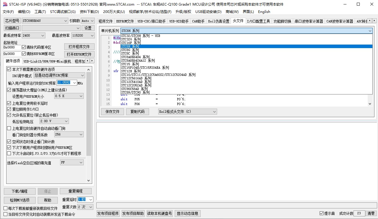

rt,在开发过程中遇到了INT2无法使用的问题,描述如下:
在使用isp提供的stc8H系列头文件的情况下,仿写数据手册中关于中断2的例程,INTCLKO = EX2提示EX2未定义

7249
7249
发表于 2024-4-19 13:36:14 | 显示全部楼层
#define EX2             0x10
#define EX3             0x20
#define EX4             0x40
这段定义了吗

发表于 2024-4-19 14:08:10 | 显示全部楼层
更新:加入以下部分问题解决:
#define EX2             0x10
#define EX3             0x20
#define EX4             0x40
IE2&=0x04;
INTCLKO =EX2;
AUXINTIF &= 0x10;

发表于 2024-4-19 14:08:59 | 显示全部楼层
so*** 发表于 2024-4-19 13:36
#define EX2             0x10
#define EX3             0x20
#define EX4             0x40
我在.h文件里定义了一下sbit,但编译也有报错
怎么定义的  详情 回复 发表于 2024-4-19 14:45
