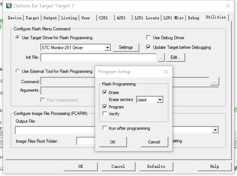

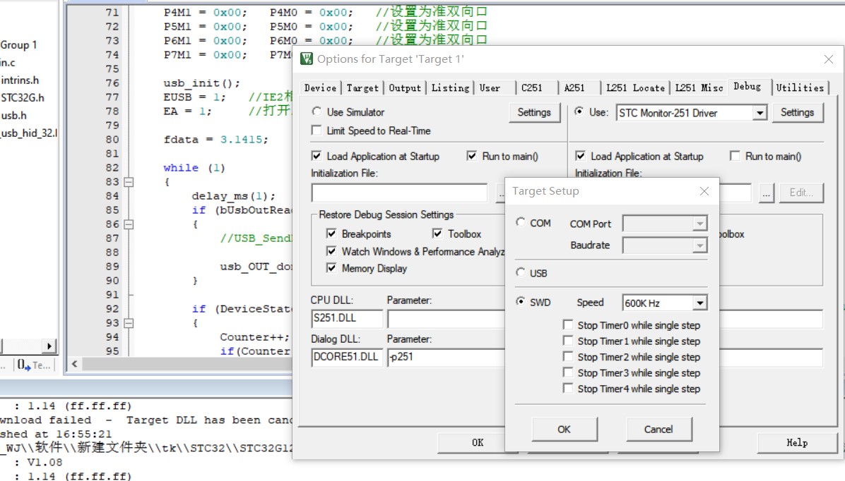

参考这篇贴子“STC32的硬件SWD仿真,使用STC-USB Link1D仿真器 - 仿真/编译器/头文件 - 国芯论坛-STC全球32位8051爱好者互助交流社区 - STC全球32位8051爱好者互助交流社区 (stcaimcu.com)”和官方仿真说明设置keil相关配置,但无法在keil上进行仿真和下载程序,但可以用STCAI-ISP软件烧录程序。请问如何解决。

点debug会怎么样

和下载程序提示的错误一样

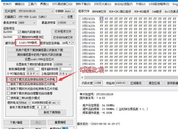

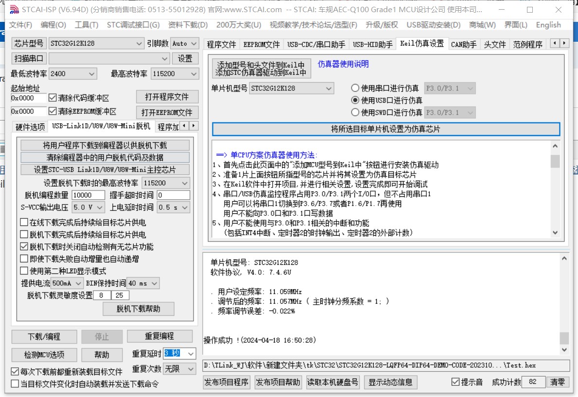

先用ISP下载试试,如果下载不成功,检查硬件电路,ISP下载成功,debug也会成功

一步一步来呀,别跳步骤啊,原帖里的这步去哪里了
