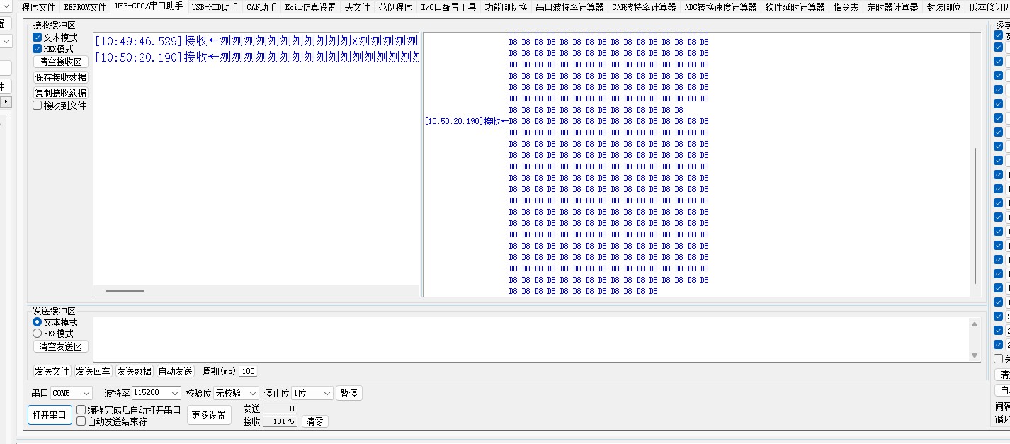

我尝试了改变ISP软件的编码接收格式  以及调整波特率  但是我的ISP软件接收的数据还是有问题,就是乱码。我让这个发射数据函数发送数据10 他不知道在给我发送什么

能收能发但是是乱码,一般是程序波特率问题。
程序里定义主频是多少,那么烧录时IRC频率就设置多少

好的   确实是波特率有问题 我定义了两个  无语了
