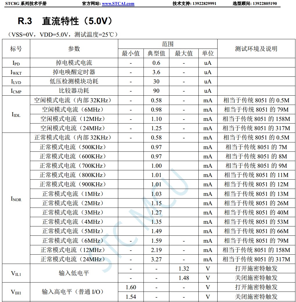

外部晶振11.0592分频到8分频空闲模式还有2.2ma电流,
无法达到手册里空闲模式下1ma水平,
同样的设置用内部晶振分频到8分频只有1ma,问题到底出在哪

发表于 2024-4-18 10:44:16 | 显示全部楼层
手册是内部时钟,外部晶振起振电路为了抗干扰,功耗比内部大很多

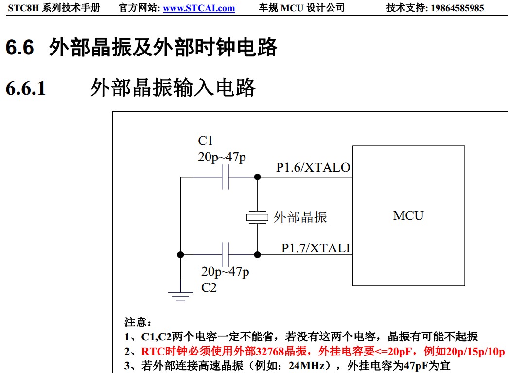

如只是串口通信,STC8系列能满足 -40度 ~ +85度,稳定通信 如有更高要求,换我们最新的 STC8H2K08U, 用外部 RTC低功耗32768晶振产生的时钟自动校准内部高速IRC 只增加 1.5uA ~ 3uA 的功耗 [attachimg]41722[/att  详情 回复 发表于 2024-4-18 12:24

Qiu*** 发表于 2024-4-18 10:57
问题又来了,内部时钟做不到精度那么高,咋弄
只增加 1.5uA ~ 3uA 的功耗

发表于 2024-4-18 12:28:29 来自手机 | 显示全部楼层
用外部32k校正能达到晶振20ppm效果?

发表于 2024-4-18 12:31:46 来自手机 | 显示全部楼层
我用的无线同步时间,对时间精度要求挺高,现在用外部晶振11m的能满足要求,这32k自动校对能满足?

发表于 2024-4-18 12:58:15 | 显示全部楼层
校准到 外部 32768 的 正负千分之5以内
