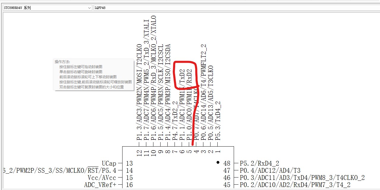

发表于 2024-4-18 10:32:15 | 显示全部楼层
emmm一个问题啊,,P1.0 P1.1 好像是串口2 的引脚吧
你这光在串口1上下功夫也没用啊

发表于 2024-4-18 16:03:51 | 显示全部楼层
lil*** 发表于 2024-4-18 10:13
以下是代码(用的是例程,改变了通道数和串口)
#define MAIN_Fosc                11059200L
#define        UART_BaudRate1        11 ...
有没有一种可能,你串口切换到P1.6 P1.7,而不是P1.0 P1.1(我以为你是用的串口2)。
