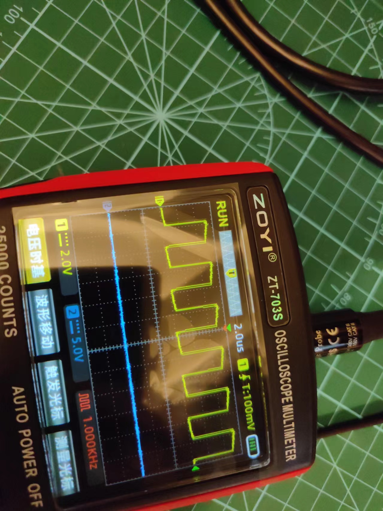

用 STC8H8K64U 的计时器做一个方波评率发生器,自己按照最小系统画了板,贴了芯片上去,VCC,GND,P31,P30接上
问题:用USB转串口或STC-USB Link1D,写入程序后,不能直接运行,手动断电后还是不能运行。用万用表测试正负供电正常
一直怀疑参考的程序有问题,就用Link1D的进行调试。
STC8H8K64U每次在STCAI-ISP内点击Keil仿真设置-将所选目标单片机设置为仿真芯片后,
启动Keil的调试,点击Run,就运行起来了
用示波器测量输出脚的波形就出现250K HZ方波了。
所以估计不是程序问题,是哪里的设置问题,请大家看看可能是哪里问题?

第一步就没有走通,就是用的tm isr的例子程序改的,想先在管脚产生个方波再说后面的,在开发版和自己的板子上都是一样的效果。使用代码:
#include "stc8h.h"
#include "intrins.h"
void TM1_Isr() interrupt 3 using 2
    P27 = !P27;                                 //????
void main()
    P0M0 = 0x00;
    P0M1 = 0x00;
    P1M0 = 0x00;
    P1M1 = 0x00;
    P2M0 = 0x00;
    P2M1 = 0x00;
    P3M0 = 0x00;
    P3M1 = 0x00;
    P4M0 = 0x00;
    P4M1 = 0x00;
    P5M0 = 0x00;
    P5M1 = 0x00;
        P27=0;
        AUXR |= 0x40;                        //1Tmode
        TMOD &= 0x0F;                        //???????
        TMOD |= 0x20;                        //???????
        TL1 = 0xBE;                                //???????
        TH1 = 0xBE;                                //???????
        TF1 = 0;                                //clear TF1
        TR1 = 1;                                //start Timer1
        ET1 = 1;
        EA=1;
    while (1);
自己的板子和 开发板。自己的板子就是把vcc gnd p30,p31 引出来 可以烧程序
