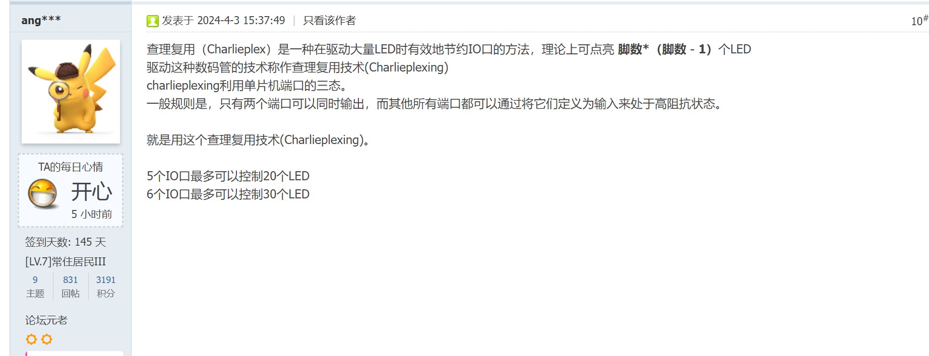

各位,有什么办法可以用6个引脚分别控制8个LED,+极已经接上电池了

试一试这种方法?接线上也有要求
楼主说了“+极已经接上电池了”,就不能用这种复用方式了吧  发表于 2024-4-17 15:57

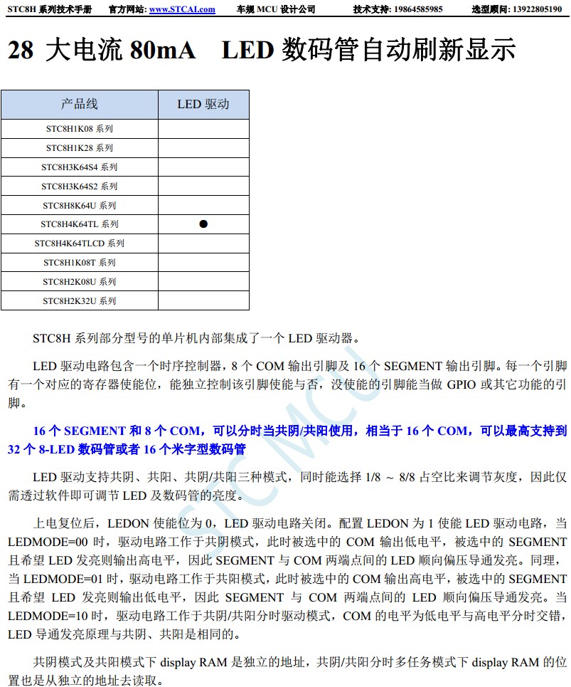

STC8/STC32, 每个 I/O 都有 20mA 的驱动能力
楼主说了“+极已经接上电池了”,就不能用这种复用方式了吧  发表于 2024-4-17 15:58

6个口控制8个灯最简单就是使用2*4点阵模式
感谢  发表于 2024-4-17 16:20
