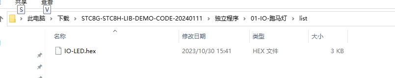

使用的是  STC8H8K64U 核心版 學習  第一關就遇到問題
剛收到時  板子上電 會呈現跑馬燈的狀態,  學習燒錄程序  使用  STC8G-STC8H-LIB-DEMO-CODE-20240111裡的HEX燒錄  結果就不跑了

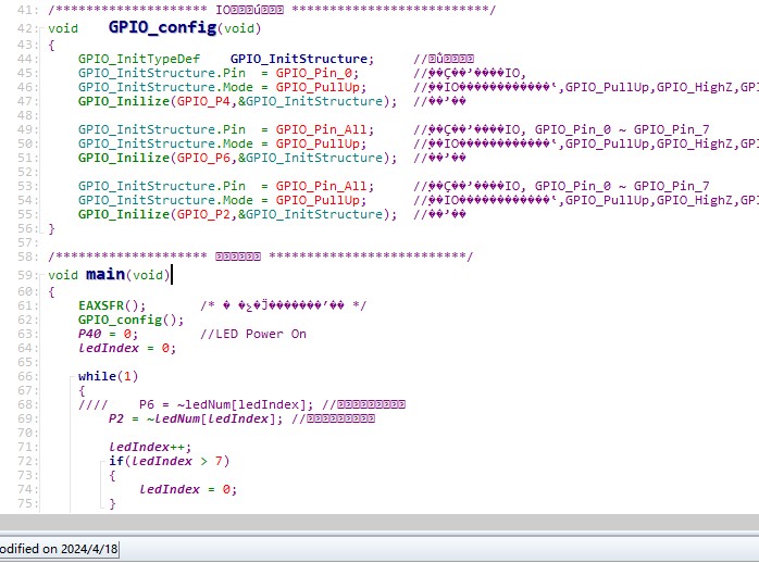

发表于 2024-4-17 09:48:27 | 显示全部楼层
这个程序用P6端口,这个是试验箱的,你用的核心板的话要改成你的核心板的端口,把初始化和调用的端口都从P6改成P2

发表于 2024-4-18 14:27:44 | 显示全部楼层
謝謝       已修改 但是更新後仍然沒有LED跑動

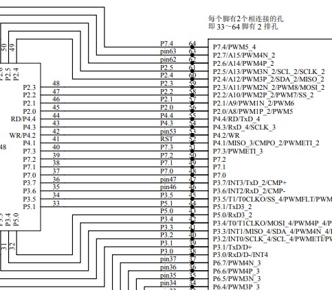

发表于 2024-4-18 15:41:52 | 显示全部楼层
上面圖示實驗箱的  第二章圖 是核心版的   第三張是我修改的程式部分  謝謝指導

发表于 2024-4-18 16:46:24 | 显示全部楼层
void main(void)
        GPIO_config();
        P2 =0XFE;
        while(1)
IO口初始化后,啥也不要加,也不要用数组,先试下这个灯会不会亮,会亮就没有问题。
