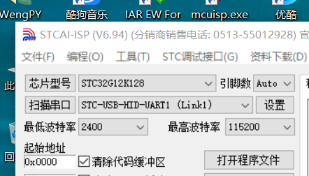

我的USB LINK1D用V6.94升级固件后不能正常使用了,大家帮忙给看看问题出在哪儿,升级前是好的
升级后连接电脑显示
和升级前及说明书略有差别,升级过程中有个选择引脚图,不知道是否正确
升级完成后,打开程序文件,选择好时钟,点击  下载/编程  后显示下图就不动了
下载到编程器以供脱机下载,也是这个画面,不动
大家帮忙看看,问题出在哪里,谢谢

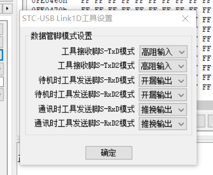

发表于 2024-4-17 08:44:11 | 显示全部楼层
ISP软件这一页的这个勾勾去掉即可。

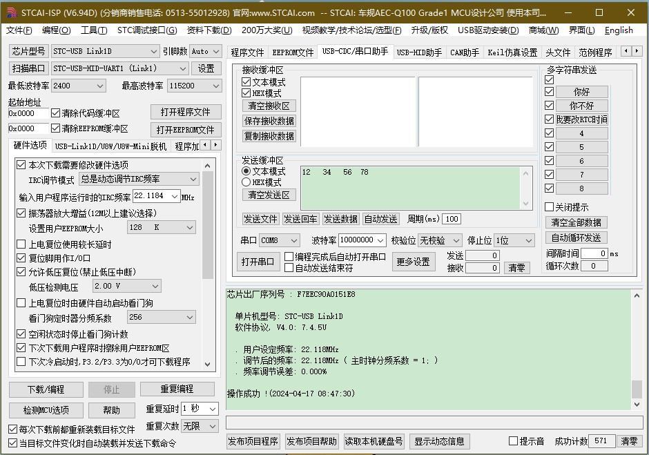

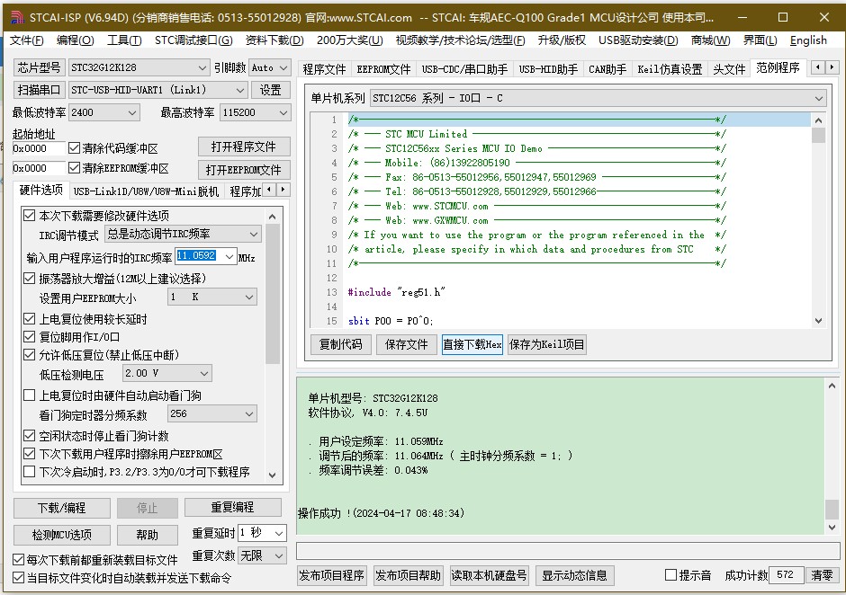

刚测试了最新的软件,更新LINK1D主控芯片:
然后对STC32G12K128下载都是可以的:

发表于 2024-4-18 11:25:03 | 显示全部楼层
电子DI*** 发表于 2024-4-17 08:44
ISP软件这一页的这个勾勾去掉即可。
的确是这个勾勾的问题,去掉后就好了,谢谢
