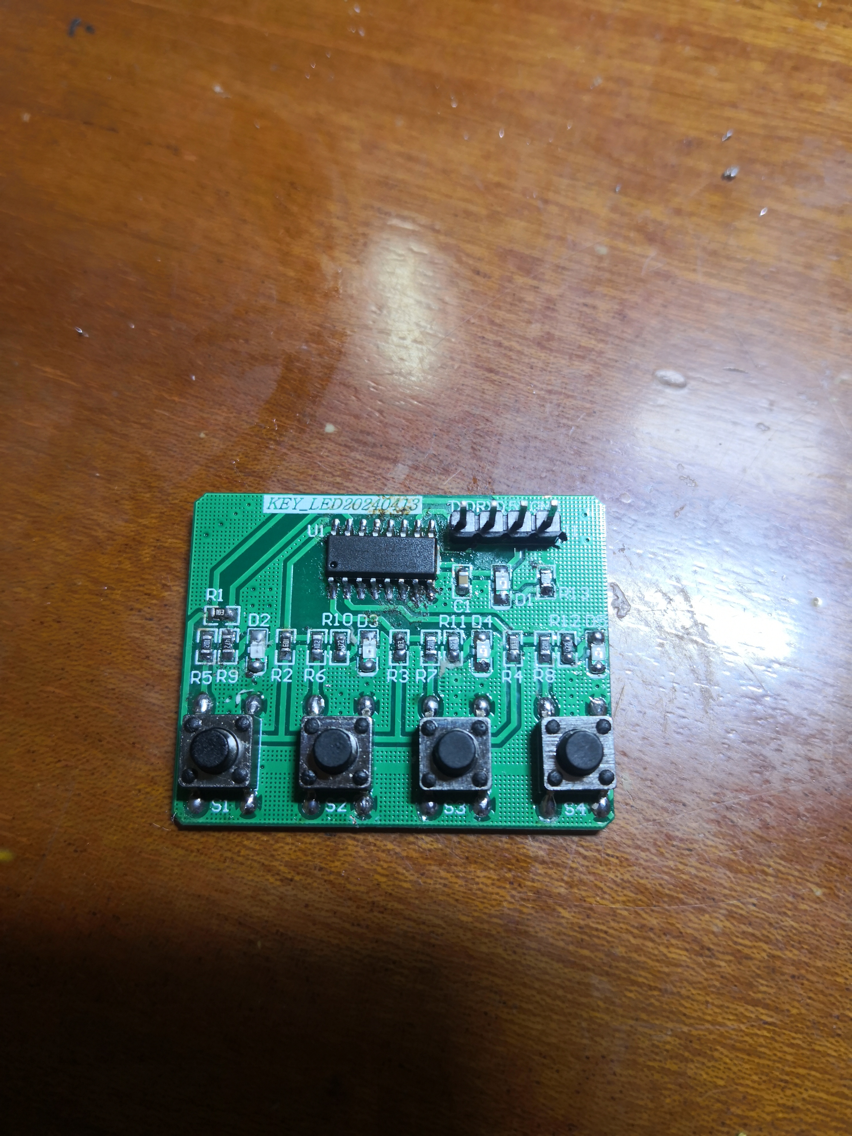

小弟学习51,单片机,根据网上资料试验了用STC15W204S做 一个i/o口驱动发光二极管并扫描按键的电路,程序烧入后按键没反应,请各位大侠不吝赐教程序有何问题,谢谢。
#include <STC15.H>
#include <intrins.h>
#define uchar unsigned char
#define uint unsigned int
sbit LED1 = P1^0;        //LED端口声明
sbit LED2 = P1^1;
sbit LED3 = P1^2;
sbit LED4 = P1^3;
uchar KeySec=0;//键值变量
  1ms延时程序(仅限于STC15W 1T MCU)
void Delay1ms()                //@12.000MHz
        unsigned char i, j;
        i = 12;
        j = 169;
        do
                while (--j);
        } while (--i);
        按键扫描程序
void key_scan()
        static uchar count=0;//静态计数变量
        static bit sign_key=0;                        //静态标志位
       uchar time_key,time_LED;//临时变量
    //    P1M0=0x00;//P1.0~3设置弱上拉
     //   P1M1=0x00;//P1.0~3设置弱上拉
        time_LED=P1&0x0f;//保存4个LED状态
        P1|=0x0f; //P1.0~3置高电平
        if(P1&0x0f!=0x0f)//有键按下
                if(++count>=10 && sign_key==0)//消抖
                        sign_key=1;//自锁
                        time_key=P1&0x0f;//保存P1.0~3状态
                        switch(time_key)
                                case 0x0e: KeySec=1; break;//输出键值
                                case 0x0d: KeySec=2; break;
                                case 0x0b: KeySec=3; break;
                                case 0x07: KeySec=4; break;
        else //抬起
                count=0;//计数变量清0
                sign_key=0;//键态标志清0
        P1&=0xf0;    //P1.0~3清0
        P1|=time_LED;//还原4个LED状态
        P1M0=0x0f;   //还原P1.0~3推挽设置
        P1M1=0x00;   //还原P1.0~3推挽设置
        按键服务程序
void key_service()
        switch(KeySec)
                case 1:        LED1=~LED1;KeySec=0;break;
                case 2:        LED2=~LED2;KeySec=0;break;
                case 3:        LED3=~LED3;KeySec=0;break;
                case 4:        LED4=~LED4;KeySec=0;break;
        主程序
void main()
        P1M0=0x0f;//P1.0~3设置推挽
        P1M1=0x00;//P1.0~0设置推挽
                LED1=0;
                LED2=0;
                LED3=0;
                LED4=0;
        while(1)
                key_scan();
                key_service();
                Delay1ms();//控制主循环周期约1ms

程序修改了一下,弄好了
