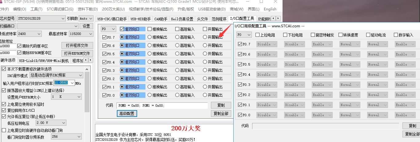

发表于 2024-4-16 16:20:51 | 显示全部楼层

发表于 2024-4-17 09:08:58 | 显示全部楼层
教你一个窍门,STC所有引脚上带有PX.Y  (X和Y代表数字)格式的都可以配置为IO输出~
STC只要是个USB-TTL都能下载程序,但是推荐官方的LINK,稳定可靠!

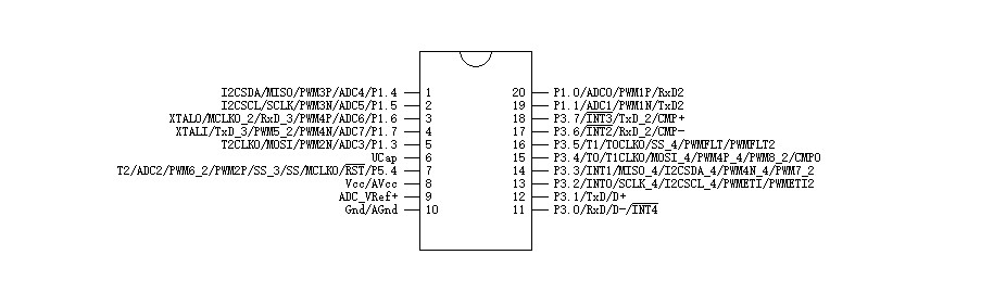

下载口不能都设置为输出吧?

P3.0和P3.1下载时由单片机内部的固件自动设置,下载完成后,根据需要,可以设置为输入,也可以设置为输出,

好的,谢谢
