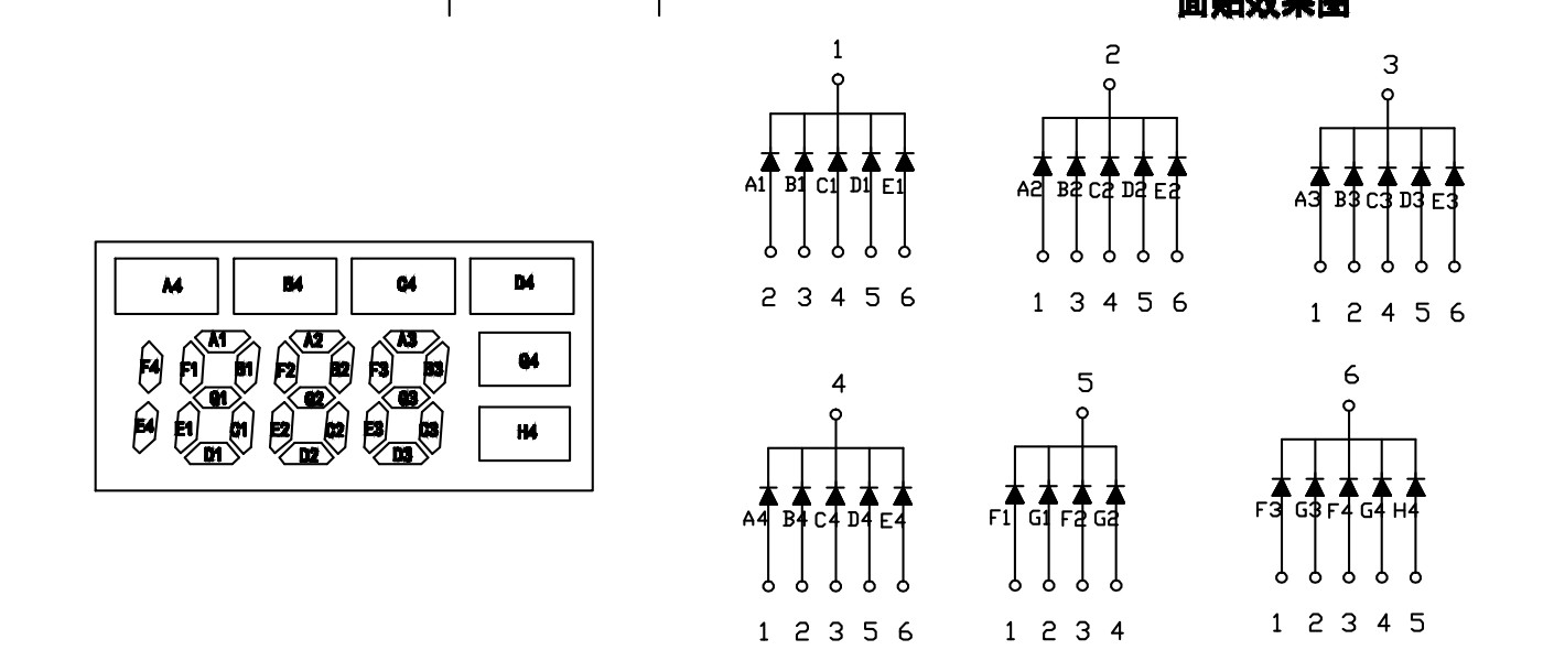

发表于 2024-4-16 12:11:36 | 显示全部楼层 |阅读模式
6个引脚的数码管要如何显示123,有没有人见过,是否可以提供一下例子,我用的是stc8h4k芯片。感谢!!!  数码管原理图如下(附件有原档): 截图202404161209492679.jpg
烧水壶数码管控制原理与安装尺寸(1).dwg
59.34 MB, 下载次数: 212
烧水壶数码管控制原理与安装尺寸(1)-Model.pdf
825.01 KB, 下载次数: 210
65
598
598
发表于 2024-4-16 12:55:03 | 显示全部楼层
1拉低,23456拉高,亮对应脚
2拉低,13456拉高,亮对应脚
其他同理
看起来是这样,我没用过这个,你试试。

 楼主| 发表于 2024-4-17 09:46:54 | 显示全部楼层
晓*** 发表于 2024-4-16 13:44
我给你提供一种思路,可以看看我的帖子。
这个有办法调节亮度吗?(就是调节电流大小)软件有办法设置吗?还是要如何更改?   我的数码管有点暗。

发表于 2024-4-17 12:28:10 | 显示全部楼层
大*** 发表于 2024-4-17 09:46
这个有办法调节亮度吗?(就是调节电流大小)软件有办法设置吗?还是要如何更改?   我的数码管有点暗。 ...
这种端口高阻复用的,除了限流电阻最小,保证io受得了,再就是修改刷新速度了.全是io口来驱动的,没有更合理的方式了.

发表于 2024-4-17 12:42:06 | 显示全部楼层
具体看你用的哪种驱动方式,提高亮度可以从扫描方式和供电电压两方面考虑,如果用了限流电阻可以减小阻值。

发表于 2024-4-17 12:58:25 | 显示全部楼层
晓*** 发表于 2024-4-17 12:42
具体看你用的哪种驱动方式,提高亮度可以从扫描方式和供电电压两方面考虑,如果用了限流电阻可以减小阻值 ...
其实这种扫描方式很好玩,
传统数码管相当于竖着扫,这个有点横着扫的意思.
代码写得好,更新速度也是相当快的.
