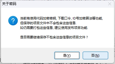

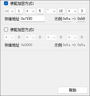

保存项目的时候,密钥,加密算法,口令等都没有保存,感觉这个保存了才有意义,否则每次生成客户的升级文件,加密那里还要操作半天,很是麻烦.
主要是做这些事情的是工程师本人,且这个东西也是保存到字节电脑上.不保存的话,真心麻烦啊.
比如这些,每次都做升级包都来一遍:

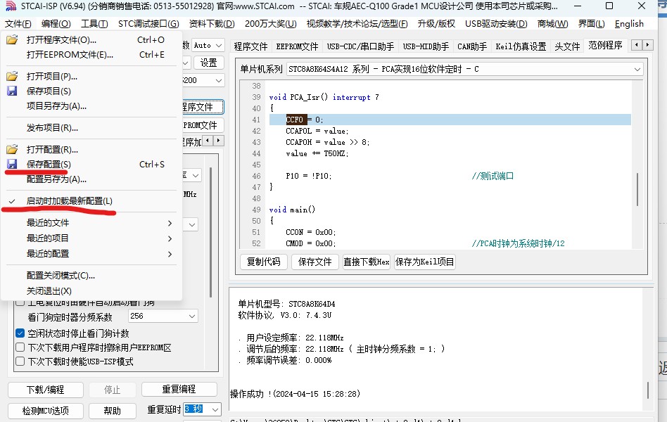

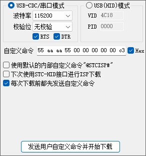

右边那个发送自定义命令这个 可以通过保存配置的方式 保存下来,,
左边这个加密的 没试过,,,感觉是可以

我也测试了,好像是可以,配置能存下来,左边右边都可以
只是符号有变化,我的加密第一个算法是<<1,等我打开后是 *2,效果应该是一样的,
不过我没做进一步下载测试,等不忙了,测试一下看看,其实我最想的就是整个哪哪都保存了,,自己重新打开一下bin文件,这样最省事.
