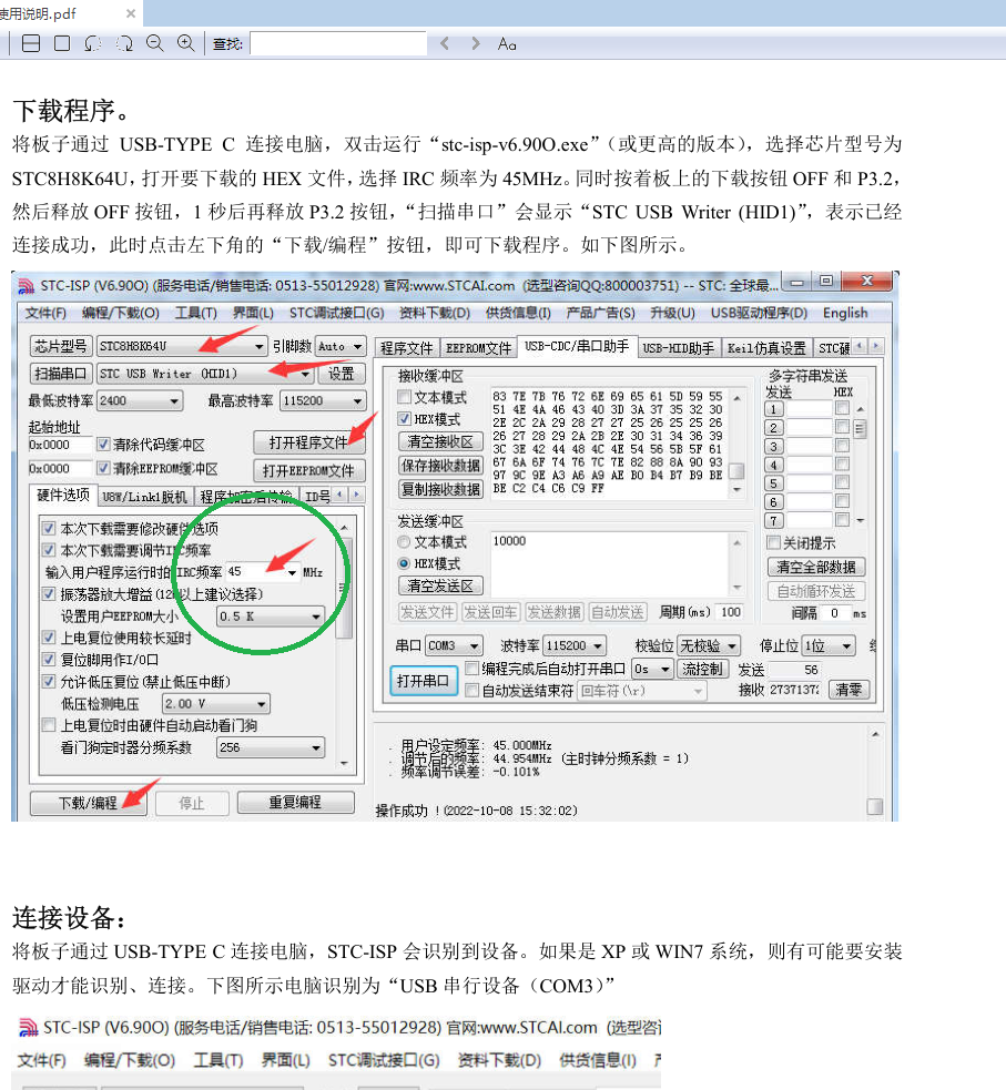

我在用 开天斧 写入 老梁示波器 代码时,出现选择IRC频率困惑!
《开天斧STC8H8K64U-45MHz-LQFP64-DIP64-DEMO-CODE-20231007》下面的示例代码《24-开天斧-STC8H8K64U-虚拟示波器-USB-CDC-送电脑480x320显示》中的
“功能说明” 文件内部注明 “下载程序时选择主频为45MHz”;
“示波器-开天斧-CDC虚拟显示使用说明”内部图示也注明需要设置为45MHz。

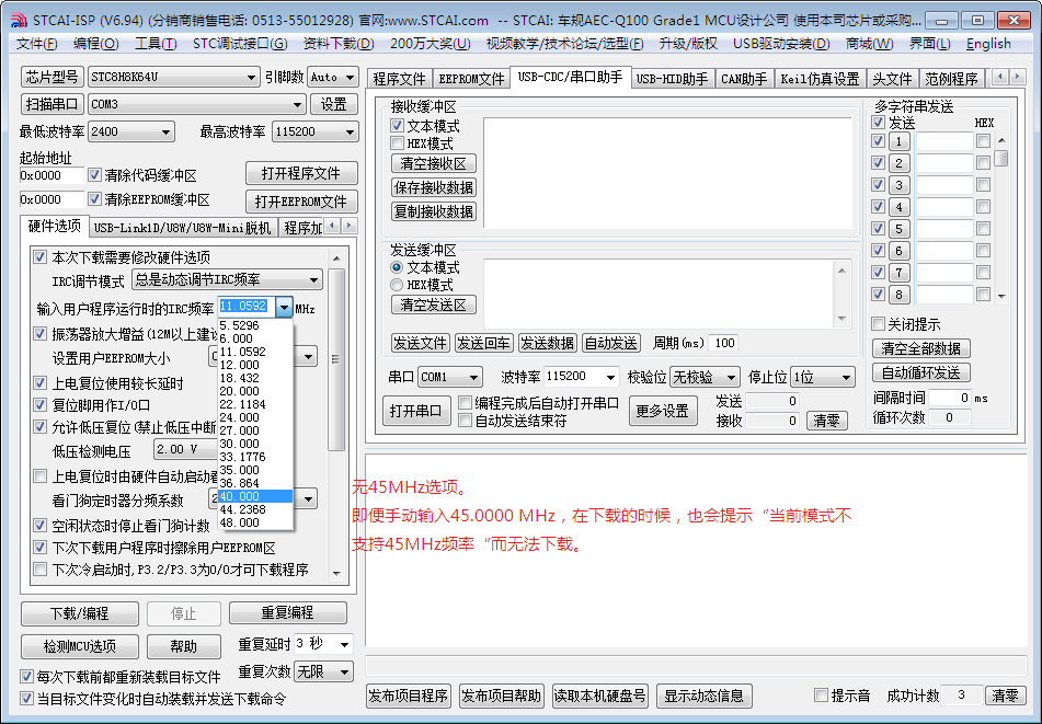

但 “STC-ISP (V6.94)“程序在下载代码时,选择框中无45MHz 选项,手动填入45.0000MHz后,下载代码时提示 “此模式下无法支持此频率”等信息。

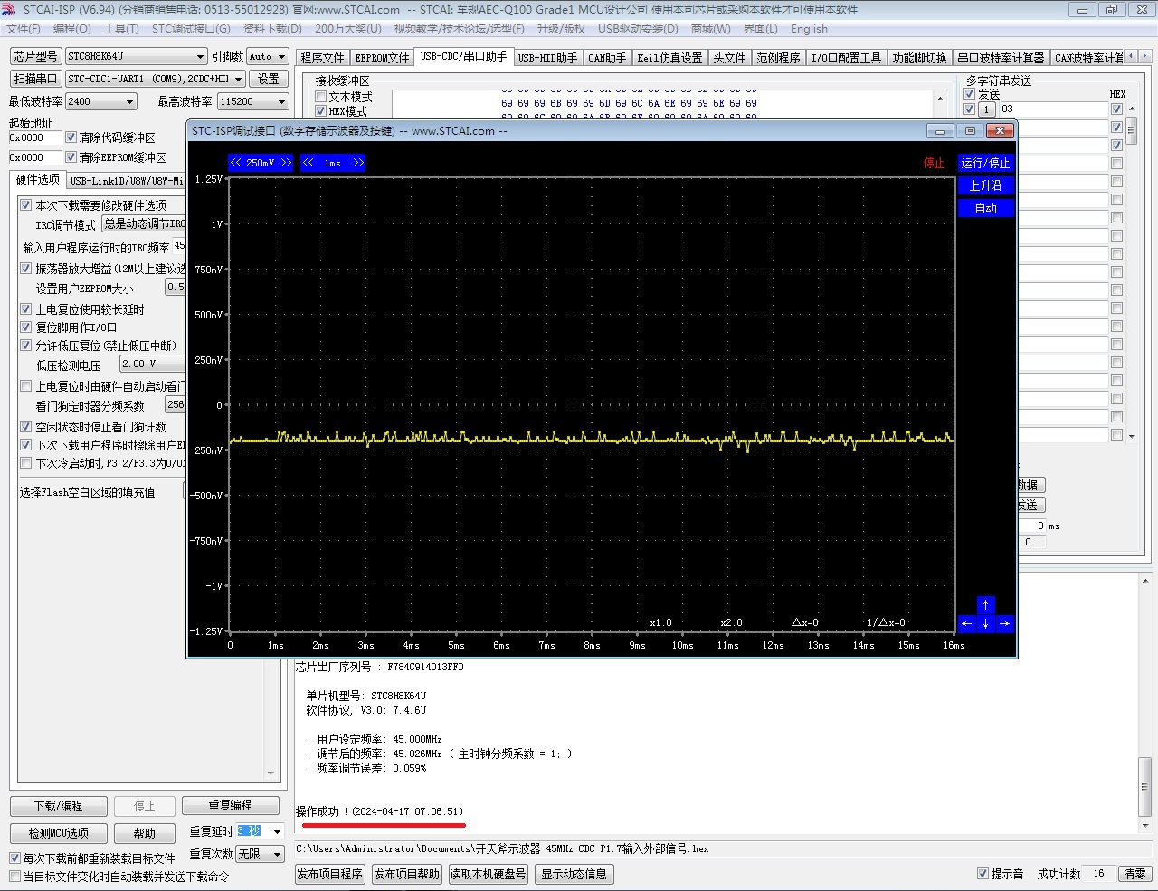

使用USB转双串口工具,或者STC-USB Link1D工具下载都是正常的。

我猜你可能是使用USB模式下载,USB模式下载只能选择下拉框里面的频率,不能手动输入

没错,我确实是用USB直接下载的。
回头我用一箭双雕试试。

用一箭双雕成功烧入代码,测试P1.7输入信号可用。
烧录成功
烧录成功
P1.7输入信号可用
P1.7输入信号可用
