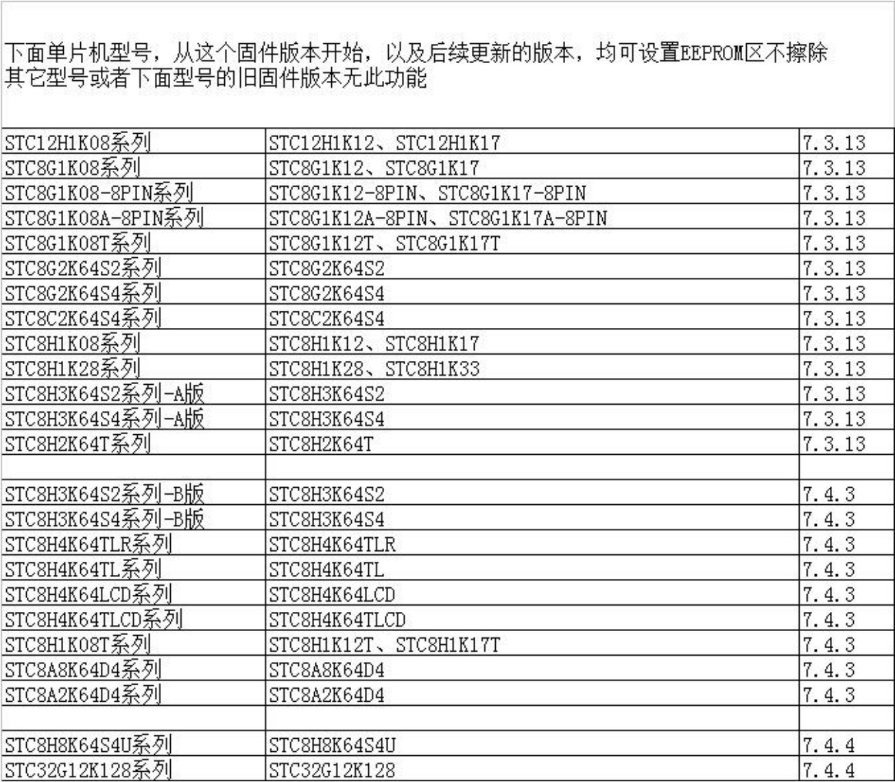

STC32G12K128芯片,固件版本 7.4.4 及之后的芯片可以通过取消勾选“下次下载用户程序时擦除EEPROM区”选项,让下次下载时不擦除EEPROM区。另外一个前提条件是EEPROM大小不能变化,例如这次烧录设置EEPROM大小2K,下次烧录时EEPROM大小也要设置2K。
这次下载是否擦除EEPROM区域取决于上次烧录时是否勾选这个选项。
默认烧录擦除EEPROM区域其实也是想保护用户数据安全,避免他人烧录一个读取EEPROM内容并输出的程序,将芯片里面的EEPROM内容读取出来,导致数据泄露。
另外,IAP读写方法只能操作EEPROM区域,没有设置为EEPROM区域的程序空间是不能通过IAP方式操作的,避免用户程序被误擦写。

发表于 2026-4-14 07:57:30 | 显示全部楼层
乘风*** 发表于 2024-4-16 14:04
STC32G12K128芯片,固件版本 7.4.4 及之后的芯片可以通过取消勾选“下次下载用户程序时擦除EEPROM区”选 ...
stc8h系列的能不能按照这种方法保留eeprom里面的数据。

发表于 2026-4-14 08:56:09 | 显示全部楼层
可以
