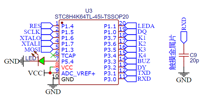

想做一个简单的触摸效果,使用外部中断连接金属片,当手触碰金属片时能够触发外部中断
谁做过这样的功能,能否提供下电路设计

你图中LED一定要串联一个300R以上的电阻。
可以,但是触摸金属片与IO要串联一个1K的电阻保护IO,电源用市电供电,用电池供电的话,可能很难实现。不过这只能是玩玩,如果用于产品,你要对抗干扰下功夫处理才行。80、90年代的触摸按键基本就是这个思路,当年还不没有电容触摸按键的概念。
