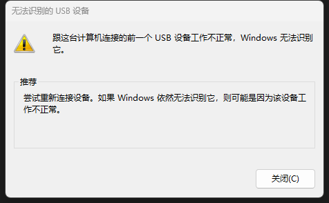

开天斧基于WINUSB协议的范例,一定得注意下载时, 设置IRC工作频率为 24MHz。不然会出现出现以下提示

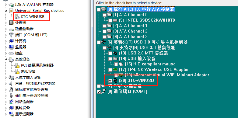

刚刚在开天斧三上实际的测试了一下,系统能否正确识别WINUSB,与MCU的工作频率似乎是没有关系的
我这边测试MCU运行在11.0592M、24M、35M,系统都能正常识别设备
开天斧主控芯片STC8H8K64U的USB模块的时钟源是独立的内部48M IRC,与MCU的时钟源无关

哈哈哈,同样遇到过,解决办法和你一样,我还以为只是我这里的问题呢。
