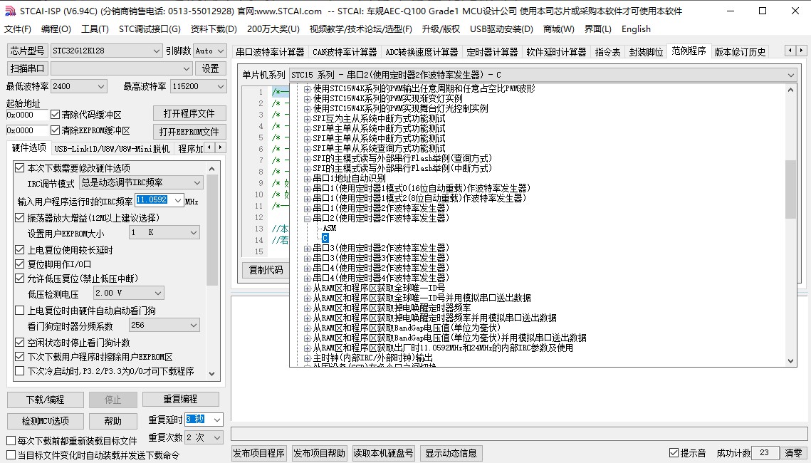

工具里面的代码有看见; 现在讨论一下这个机制. 当void InterruptUART() interrupt 4函数中没有进行 TI位的判定;   在发送函数中while(!TI);   这样处理不当有BUG的原因是啥;看网络上面说的不是很明白

我能想到的,,,你没初始化串口就直接用了,,TI不会置位,,就卡死在while循环中了
别的就没遇见过啥问题,,
还有就是while这里会死等 浪费CPU
