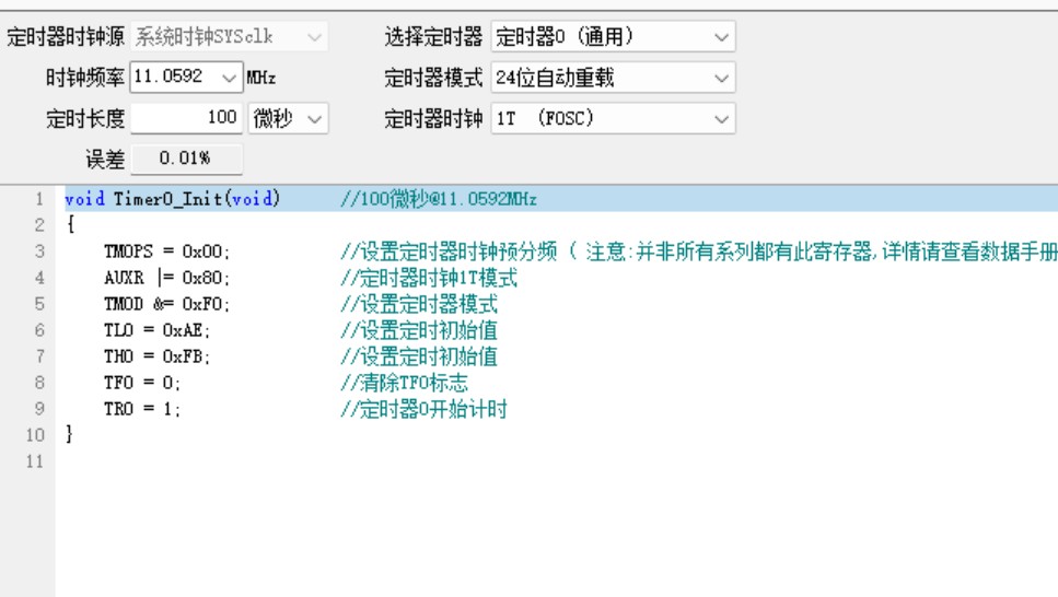

发表于 2024-4-14 21:20:05 | 显示全部楼层
现在stc8和stc32的有24位的定时器,64位应该不用想
