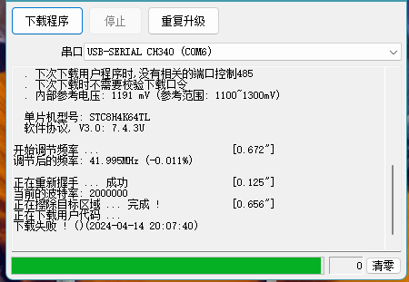

反复测试了,都是失败
我勾选了--在程序区添加重要测试参数
和加密密钥,我把密钥也一起发布了,下载失败
我往前面追溯了几个版本全部下载失败

楼主这个现象的问题点在于串口波特率误差大。这里面有几个问题:
首先CH340无法支持到2M的波特率,
第二,如果使用STC-USB Link1D下载,由于工具固定使用22.1184MHz的晶振,所以也无法产生1M、2M这种波特率,
最后一点,ISP下载时目标芯片固定使用24MHz的内部IRC,产生波特率也会有限制。
基于上面3点限制,一般下载失败时,将波特率调低都是可以得到解决的
帖子描述的问题,用最新的 STC-ISP V6.94D 版本
只要将波特率调整为115200,使用普通串口、STC-USB Link1D 测试都没问题

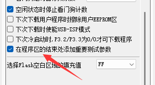

 楼主| 发表于 2024-4-15 09:14:21 | 显示全部楼层
神*** 发表于 2024-4-15 09:07
可否换个 STC 的一箭双雕之USB转双串口测试下
我用ISP软件直接下载都正常,就是用发布的软件下载失败

 楼主| 发表于 2024-4-15 09:20:10 | 显示全部楼层
选上这个选项发布的程序下载失败
===STC8H4K64TL
