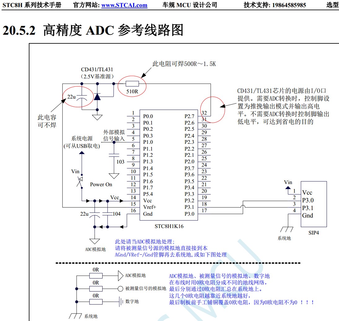

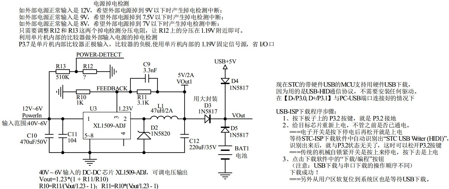

发表于 2024-4-14 11:23:12 | 显示全部楼层
没原理图,就抄我们正确的图
  • 打卡总天数:359
  • 最近打卡:2026-03-20 21:53:40
844
22719
发表于 2024-4-14 11:24:42 | 显示全部楼层
  • 打卡总天数:359
844
22719
发表于 2024-4-14 11:25:49 | 显示全部楼层
  • 打卡总天数:359
844
22719
发表于 2024-4-14 11:26:58 | 显示全部楼层
学会设计正规的原理图好交流,设计正规的PCB好排除其他异常
