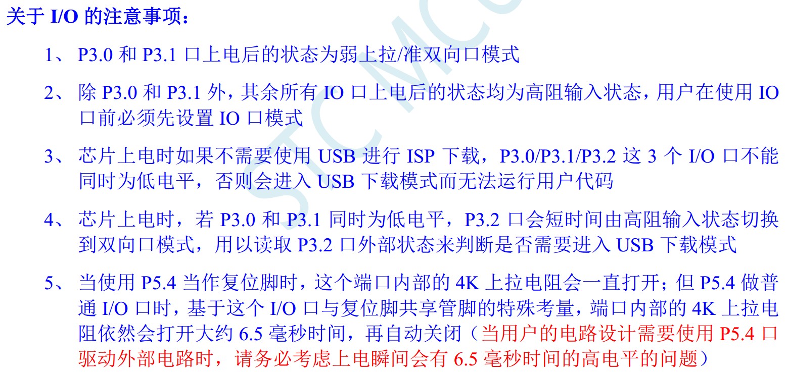

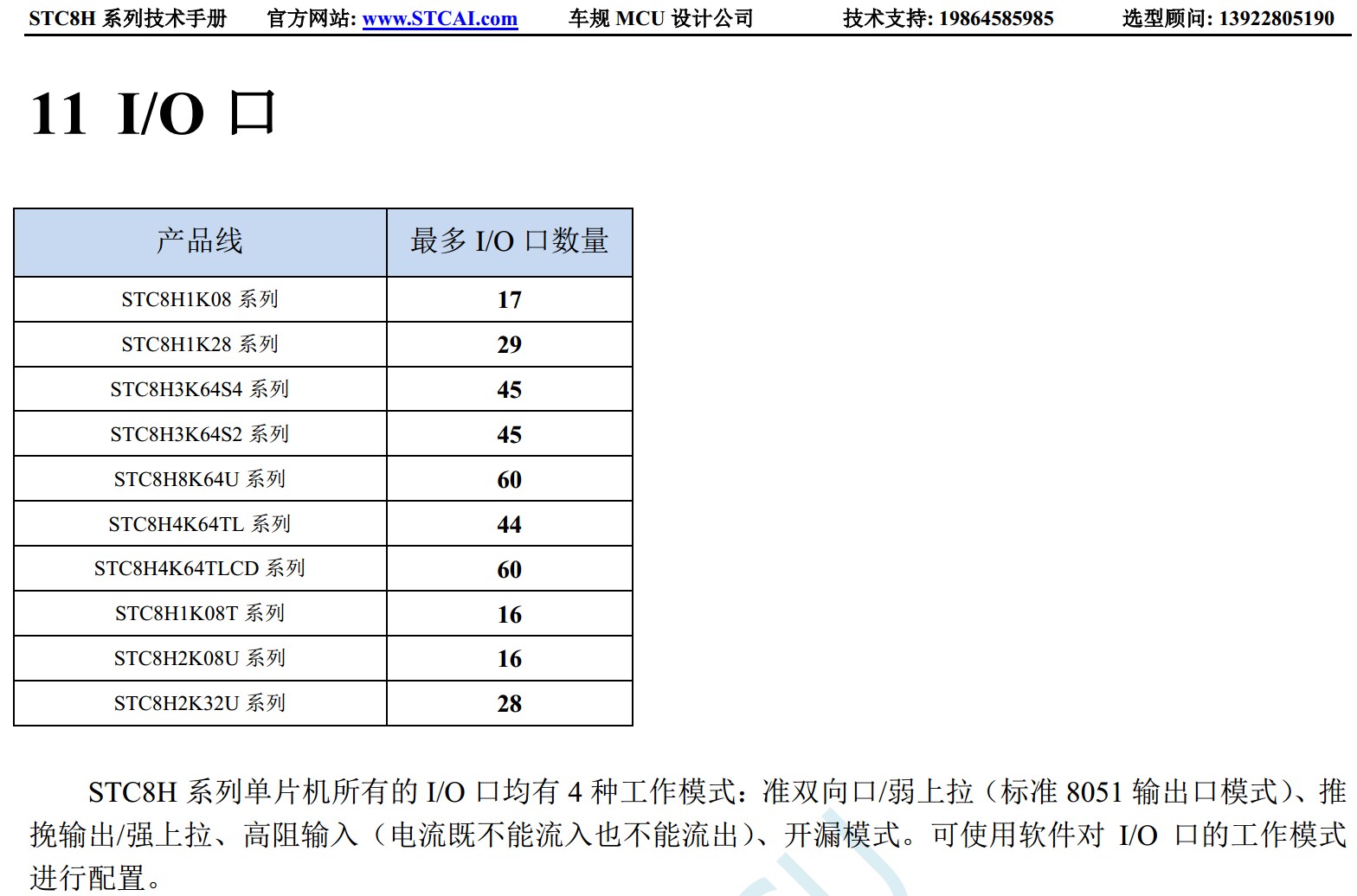

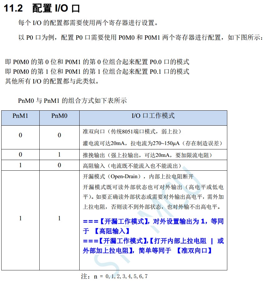

比如只是把单片机P2管脚配置为准双向口的时候,
没有配置输出或者输入,此刻的P2端口输出是高电平还是低电平呢?

P0/P1/P2/P3/P4/P 5/P6/P7 上电后的对外所存都是 1

默认对外锁存是 1, 所以是高电平

话是那么说,,手册确实需要看看,起码看了手册能让设计更简洁,
比如STC的默认上电是高阻后,不要太方便,之前用51做东西,
初始输出口确实 要考虑好多.现在高阻了,,确实简单多了

默认高电平,与普通51单片机如AT89S52一样。
