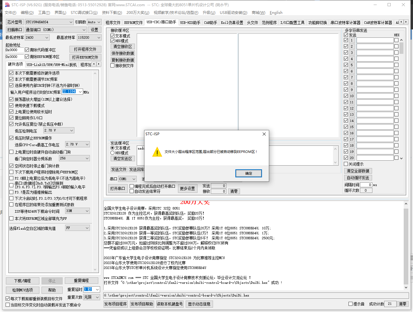

我的hex文件超过140k后,就会提示“文件大小超出程序区范围,超出部分已被自动移到EEPROM区!”
这是这个系列的单片机最多只能140k 还是说可以更改,我是新手菜鸟,不太懂硬件问题

emmm HEX文件大小不是写入到单片机中的大小,,
这个单片机是48K的Flash 如果你的程序写出来大于48K的话 就会显示这个,

参考芯片的命名规则
STC15W4K48S4表示程序空间最大为48K
这里的48K指二进制数据的大小,不是HEX大小

48k正常不应该不够啊,优化下,或者换大点的U吧
