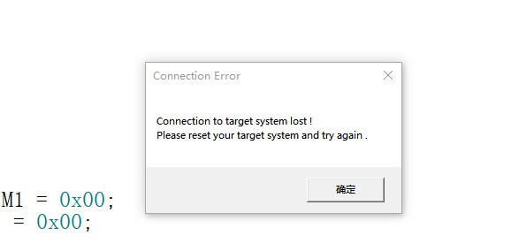

如题,在使用STCAI-ISP(v6.94)将STC8H1K08设置为仿真芯片之后,进入keil进行仿真,出现问题:只要一给P3赋值出了0xFF之外的其他值就会立马跑飞,连带着仿真程序也没了
程序代码:
while(1)
uchar i=0,dat=0;
for(i;i<255;i++)
      P3=~i;
     /*第二种方式
       dat=i;
       P3=~dat;
       第三种方式
       P3=0xFE;
报错如下,三种方式都这样
在这之后单片机内的程序好像也出问题了,拔掉电源冷启动之后还是进不了仿真.必须重新下载仿真程序,我怀疑是单片机的问题所以拆换了另一颗8H1K08,现象不变
然而我吧程序写好直接烧录进去之后现象正常,也就是说排除了单片机有问题.
