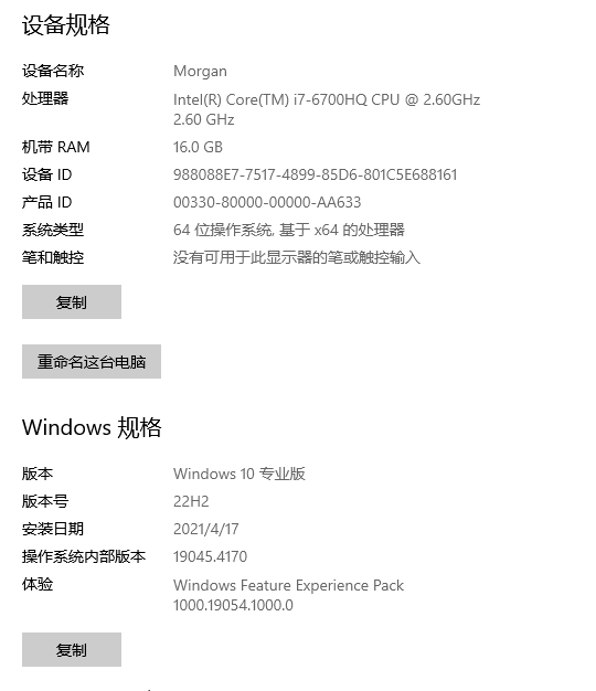

大家在使用ISP时有没有出现过鼠标拖动后ISP窗体延迟,移动缓慢的情况啊,如何处理呢?新手勿喷
电脑配置
电脑配置

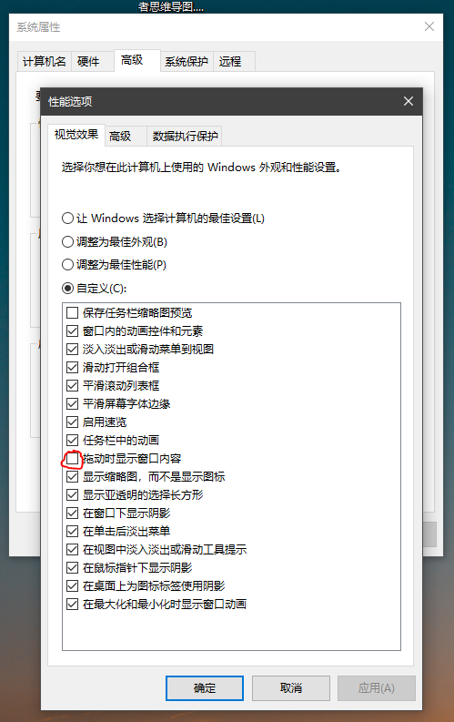

 楼主| 发表于 2024-4-13 11:02:27 | 显示全部楼层
找到原因了,应该是ISP软件在这方面做得不好,取消选择图里标识的对勾就好了

发表于 2024-4-13 11:39:35 | 显示全部楼层
Mor*** 发表于 2024-4-13 11:02
找到原因了,应该是ISP软件在这方面做得不好,取消选择图里标识的对勾就好了 ...
哦哦哦 软件加载东西太多,,系统刷新不过来了...
