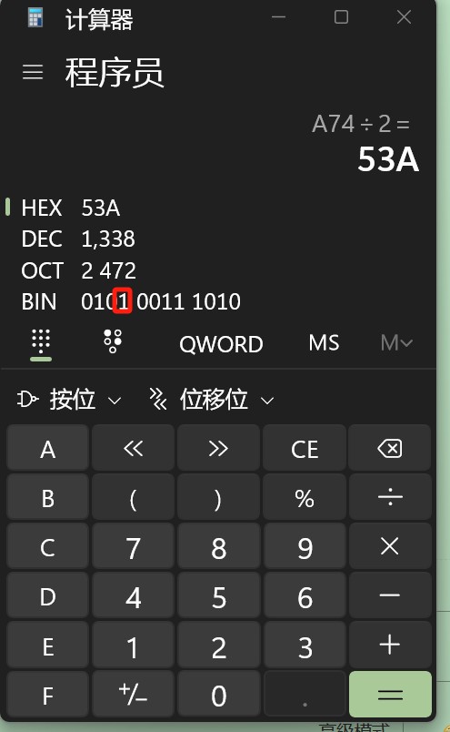

代码如下。IDKEY这个数组是unsigned char类型,要对0XDF这个数据进行运算,<<2*3/2都没有问题运算完之后是0x3A;0011 1010,但进行右移一位后变成了1001 1101;
这就奇怪了,右移运算符不是高位补0吗,现在怎么成补1了,我没用循环右移啊,请教老师解答,感谢!

是这个1过去了,你可以右移前强制类型转换一下

keil的常数在没有强制指定类型前默认都是int类型,所以会产生你上面的结果
如果想当作unsigned char类型操作,则需要进行强制类型转换
x = (unsigned char)(((0xdf << 2) * 3) / 2) >> 1;
感谢您的解答,学习了,另外您这个计算器是在哪里下载或者打开,看着还挺好用,Windows自带的不太好

一笔*** 发表于 2024-4-13 11:47
感谢您的解答,学习了,另外您这个计算器是在哪里下载或者打开,看着还挺好用,Windows自带的不太好 ...
这就是win10(11)自带的计算器啊
