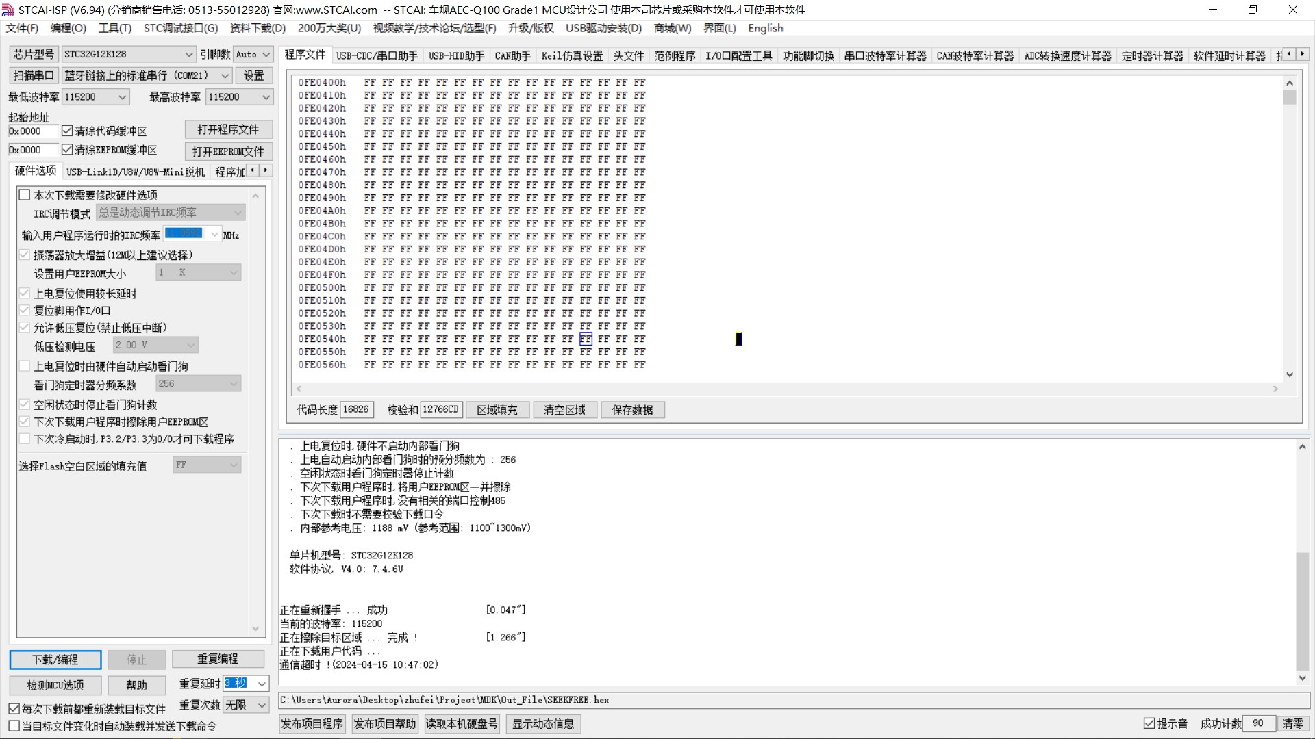

 楼主| 发表于 2024-4-15 10:48:30 | 显示全部楼层
感谢大佬指点,我将stc的设置如下,并且将jdy33设置为115200波特率和偶校验,但是还是会出现通信超时,但是也有几次能成功,我蓝牙模块已经放在电脑附近,难道还是蓝牙稳定性的远呀吗?请您指点
