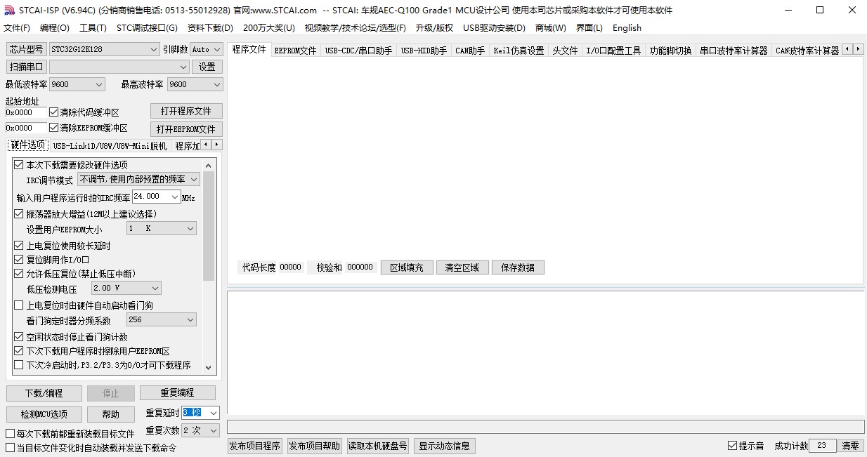

发表于 2024-4-13 21:29:07 | 显示全部楼层
STC-ISP V6.94C 的完整设置界面截个完整的图,看下
87
87
 楼主| 发表于 2024-4-13 21:54:12 | 显示全部楼层
图片如下,设置为2400时的情况

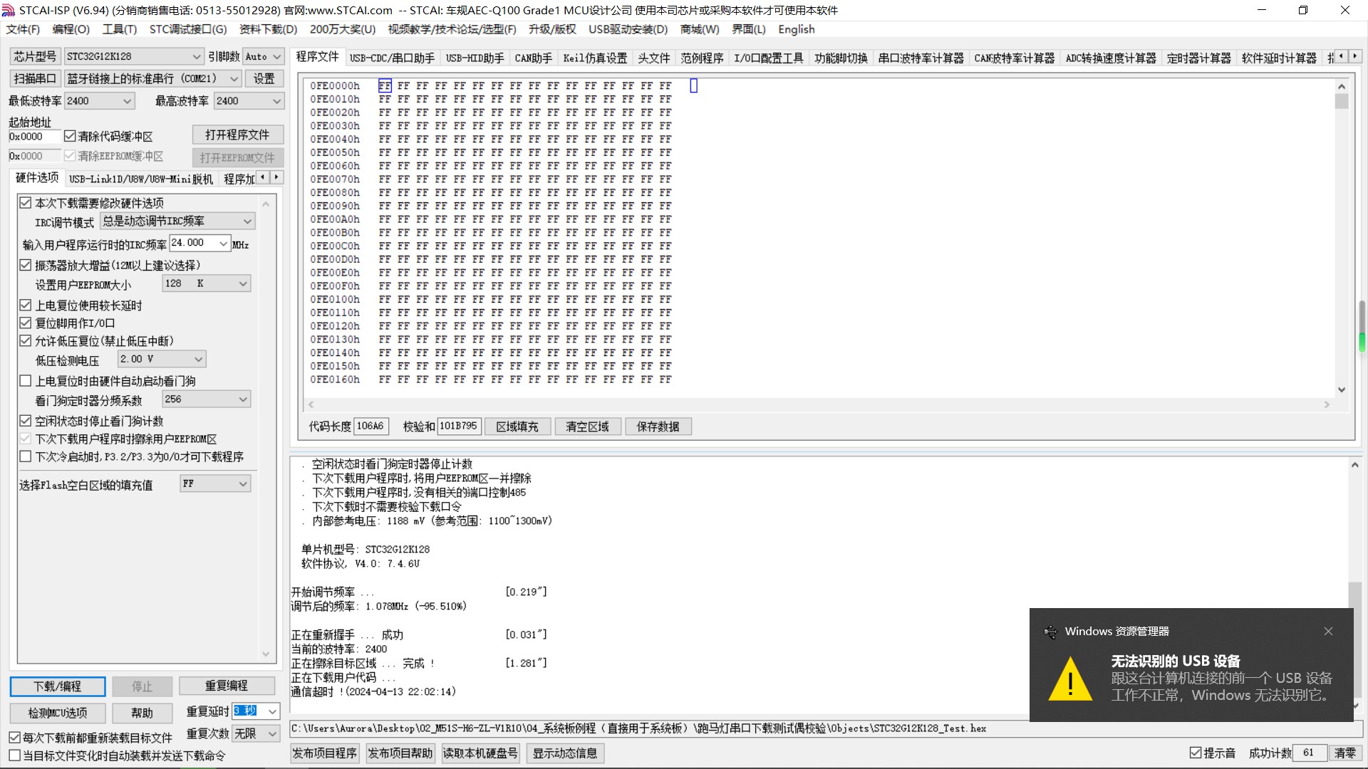

 楼主| 发表于 2024-4-13 22:03:02 | 显示全部楼层
这个才是高低都是2400,2400,下面的报错比较介意开始调节频率 ...                        [0.219"]
调节后的频率: 1.078MHz (-95.510%),感觉可能是这里的问题?

发表于 2024-4-13 22:49:41 | 显示全部楼层
检测正常,配置方面应该没有问题。
换一个MCU或者开发板试试呢
下载个非常小的,比如只有几十字节的用户hex试试,怀疑大量数据传输导致的数据不稳定。
865
25122
发表于 2024-4-13 23:13:35 | 显示全部楼层
都选择不调节频率,再不行,要发给我们乘风,帮你测试下
