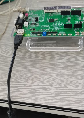

STC32G12K128实验箱,USB线仿真无法执行,请教下各位老师。
这个是变量没有变化,不知道是什么原因

USB仿真占用了USB脚(P30,P31),程序里面就不能再使用USB功能了,也不能再修改P30/P31配置,否则会跟仿真产生冲突。

我去掉再试试

查看官方的手册,看看仿真的注意事项
