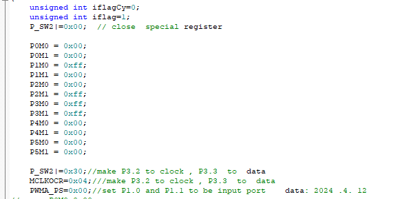

STC8H1K   我按照手册上的样例代码,配置好端口后。我去读取端口的数值,为什么不变,还有什么是我没有配置的吗
请多多指教

你提供的代码里只有IO模式配置,是否修改了IO值,或者有外部输入呢?另外,仿真只能读取端口数据寄存器值,似乎并不能直接读取外设输入输出

有条件还是用实验板吧,仿真很多情况反应不出来的

keil软件只能仿8051的寄存器
基本外设可以仿,T0/T1/T2/Uart那些
新外设就不行,如PWM/SPI/I2C

没有外部输入,没有修改IO值,我想读取的是时钟信号,但是结果好像不一样
