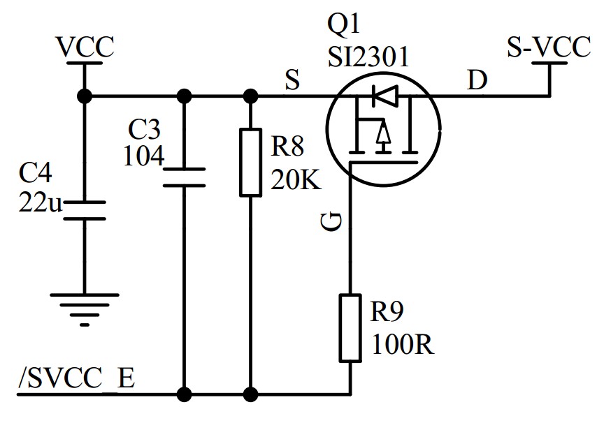

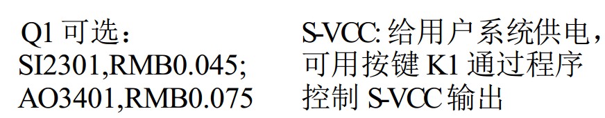

发表于 2024-4-11 23:50:20 | 显示全部楼层
一箭双雕有冷启动自动停电上电电路 !!!
多余I/O口引出,能接OLED屏,能当简易开发板,
官方出的肯定要通用一些的,功能多一些方便大家使用测试学习,
用便宜的STC8H2K08U/RMB0.99,做成U盘那么大的,芯片才刚出没多久,还没人做,
有想法大家都可以做来销售,反正STC的USB资料都是开源的

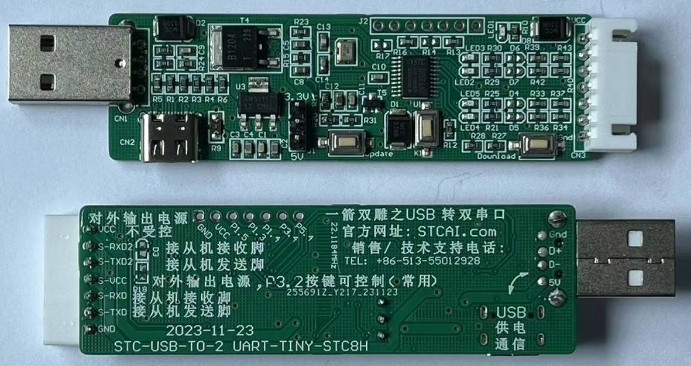

发表于 2024-4-11 23:53:49 | 显示全部楼层
神*** 发表于 2024-4-11 23:36
我们这个是个完整的 MCU学习实验板,USB学习板 教程
管理员你好
我当然知道这同时也是实验板
你还预留了I2C SPI接口给display
你这就叫典型的工程师思维,做加法集成
我看到的是不仅推一箭双雕的模块。更去追求STC转串口
让中国乃至世界更多的人知道,哪怕他们不专业,很业余
只要全世界各地都用STC转串口模块,不论几个口,都是好事
[attachimg]41071[/attachimg] 带线的用这个做  详情 回复 发表于 2024-4-11 23:56

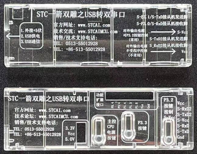

发表于 2024-4-11 23:56:30 | 显示全部楼层
纯*** 发表于 2024-4-11 23:53
管理员你好
我当然知道这同时也是实验板
带线的用这个做
这个外壳零售价0.3~0.45元  详情 回复 发表于 2024-4-11 23:57

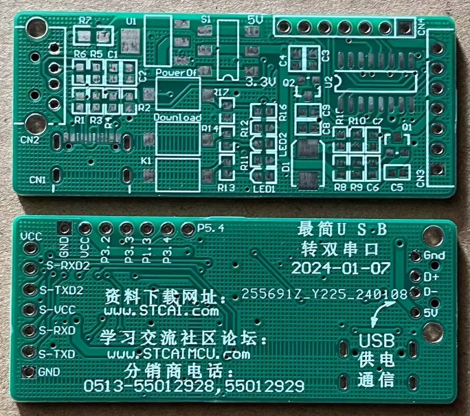

发表于 2024-4-12 00:00:52 | 显示全部楼层
这个最简 USB转双串口,还没开外壳
其实也是个完整的 单片机学习实验箱配套教程
但【一箭双雕之USB转双串口】 的新 PCB 有配套的外壳
老PCB 还有几万套

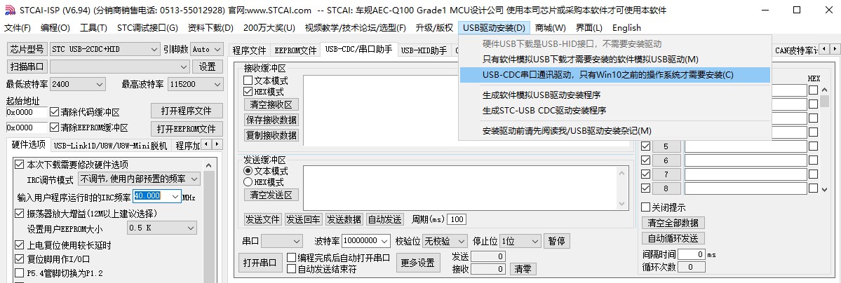

发表于 2024-4-12 00:12:59 | 显示全部楼层
STC-USB:
USB-HID烧录 免安装,超级稳定
USB-CDC转双串口,只有 WIN10以前的系统才要安装WINDOWS本身的驱动,
WIN10及以后,不用安装,也是超级稳定,
都是WINDOWS自带的USB驱动, 即使安装也是安装的WINDOWS自带的USB驱动
