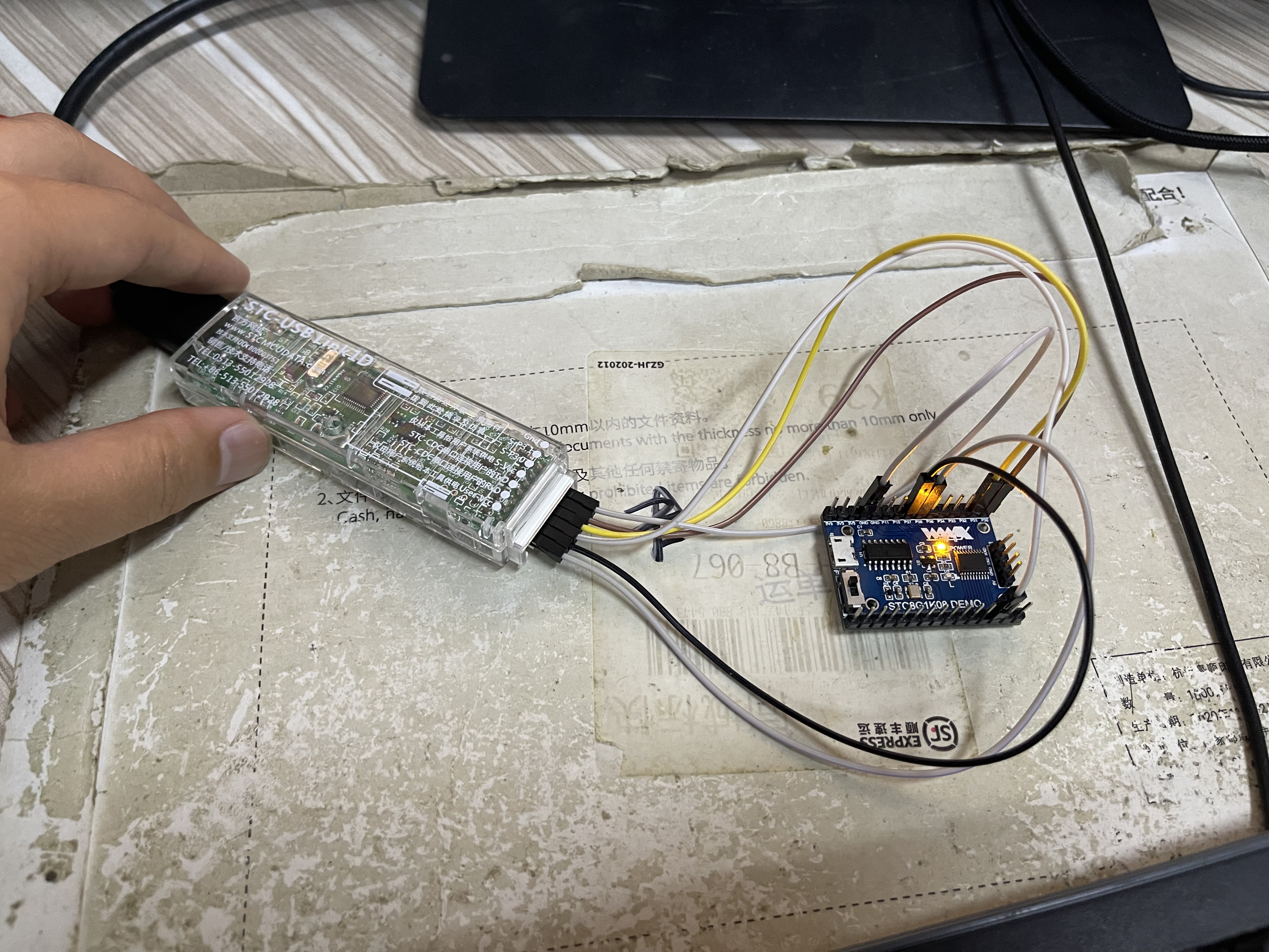

如附图中将link1D和最小系统板连接,使用stc8g1k08单片机,但是插入LINK1D到电脑usb没有任何反应

大概率是USB线的问题,可以用手机typec线连接电脑和LINK1D的c口

线的问题,烧录默认是 HID 通信,免驱动安装的

不是有配typea转typec线吗,换下试下

先换一根线试试,不行再换一个USB口,再不行换一个电脑试试

如果你的系统是win10或win11,则USB线有问题的可能性比较大
如果系统是win7,则除了和线有关外,还和CDC驱动的安装有关
