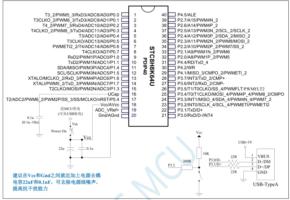

神*** 发表于 2024-4-13 22:51
电源开关参考我们下面的电路来改成你需要的
先收藏,目前还看不懂。

duro*** 发表于 2024-5-22 23:02
楼主没有搞个stc32g的那个吗?只有stc8?
糊涂了,这个板子也支持32.。我打印的板子上丝印只有8,没有32,我以为不支持呢。
PDIP-40封装的STC32G也是可以用这个电路,焊什么芯片就是什么开发板。

知道了,8和32一样
