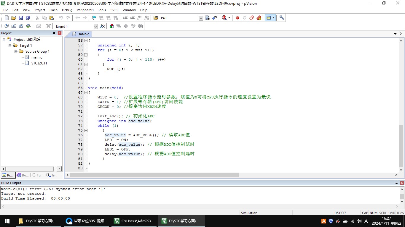

发表于 2024-4-11 16:36:21 | 显示全部楼层
so*** 发表于 2024-4-11 13:03
adc_value = ADC_RESL();这段什么意思?前面只有初始化没有测量。
怎么修改呢,大侠,帮改一下了

发表于 2024-4-11 17:21:13 | 显示全部楼层
科学*** 发表于 2024-4-11 16:36
怎么修改呢,大侠,帮改一下了
  1. void main(void)
  2. {
  3.         unsigned int adc_value;
  4.         WTST = 0;  //设置程序指令延时参数,赋值为0可将CPU执行指令的速度设置为最快
  5.         EAXFR = 1; //扩展寄存器(XFR)访问使能
  6.         CKCON = 0; //提高访问XRAM速度
  7.         init_adc(); // 初始化ADC
  8.         while (1)
  9.         {
  10.                 adc_value = read_adc(); // 读取ADC值
  11.                 LED1 = ON;
  12.                 delay(adc_value*64); // 根据ADC值控制延时
  13.                 LED1 = OFF;
  14.                 delay(adc_value*64); // 根据ADC值控制延时
  15.         }
  16. }
