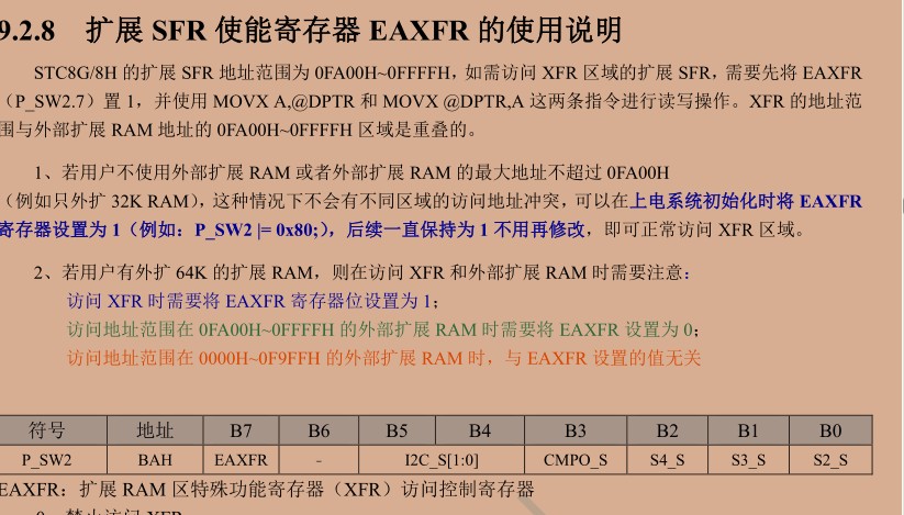

请教:
1、用到内部上拉电阻P2PU时,是否必须P_SW2|=0x80使能
2、程序开始就P_SW2|=0x80使能(不关是否用到XFR),一直使能此功能,对其它功能是否有影响。
3、P_SW2|=0x80使能此功能是否和程序中的xdata变量有关系。也就是AUXR和P_SW2有无关联。

一直允许,不要关闭

手册里有详细说明,片内RAM小于32K的话,这个P_SW2|=0x80可以一直打开,
片内RAM大于32K的话,如果用到32K以上的RAM区,这个P_SW2|=0x80需要提前关闭
