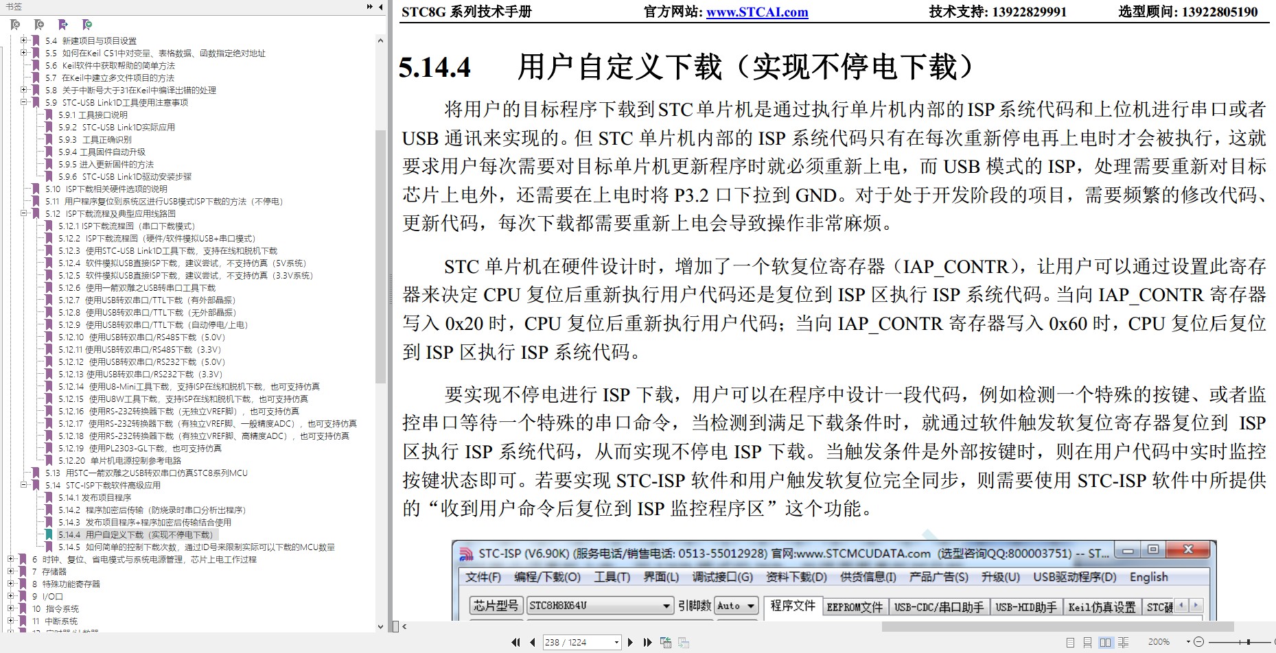

调试Ai8G1K08-TSSOP20时,发现通过STC烧录软件的“用发送用户自定义命令并开始下载”功能不能烧录程序了,但是按正常的“下载/编程”步聚是能够烧录的。
捣腾半天硬件后,发现发送用户自定义命令下载偶而也能成功,就怀疑是软件的影响,检查后果然发现了端倪。
产品是电池供电的,在无操作10秒后软件让单片机进入省电模式,这时候发送用户自定义命令下载这个功能是不起作用的,一定要唤醒单片机后才行。
权当调试过程的一个记录吧......
