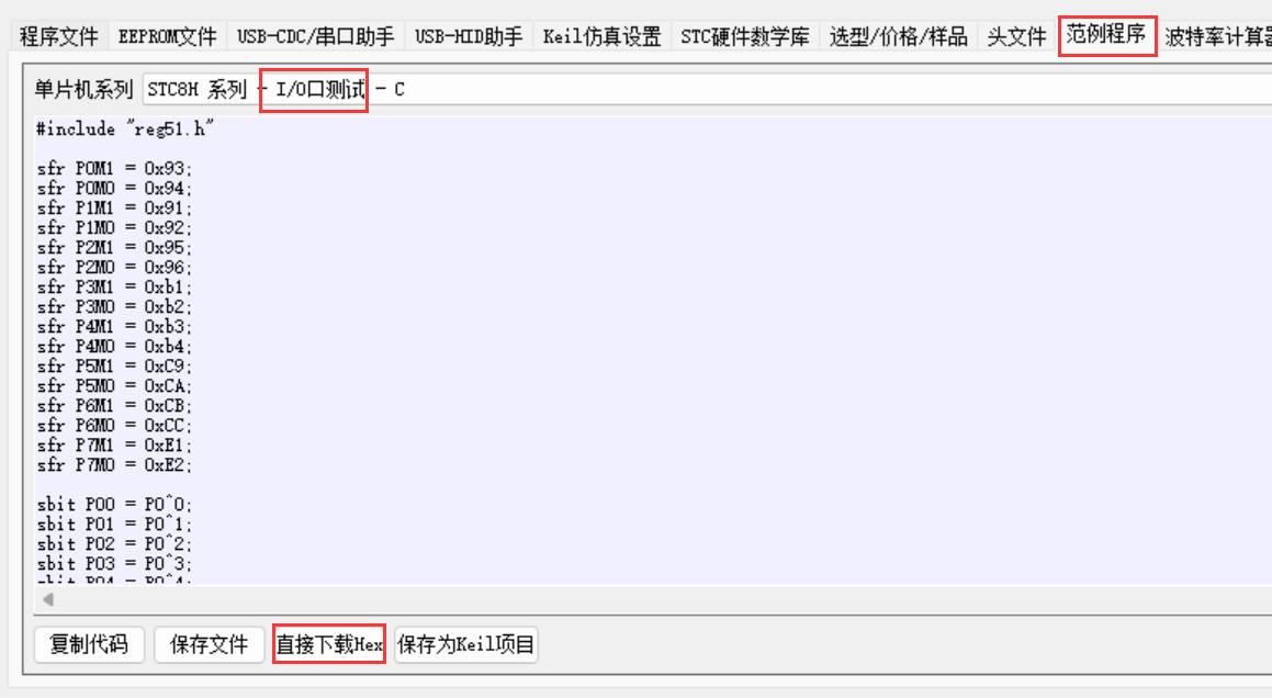

发表于 2022-11-21 14:52:01 | 显示全部楼层

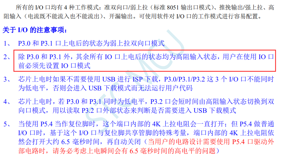

发表于 2022-12-17 12:28:48 | 显示全部楼层
建议看一看主函数中是否配置了I/O模式,STC8以后的单片机没有了I/O默认模式,必须设置了I/O模式才能用。

发表于 2022-12-17 12:35:31 | 显示全部楼层
8系列及之后新出的芯片,IO口默认模式基本上都是高阻输入模式,想要输出电平需要先设置对应的IO口模式为准双向模式/推挽输出,然后才能输出高低电平。

发表于 2022-12-17 13:08:55 | 显示全部楼层
开漏模式也可以拉低,但默认的 高阻输入,无上拉和下拉能力,你外界是啥,他无法干涉,只能感知
