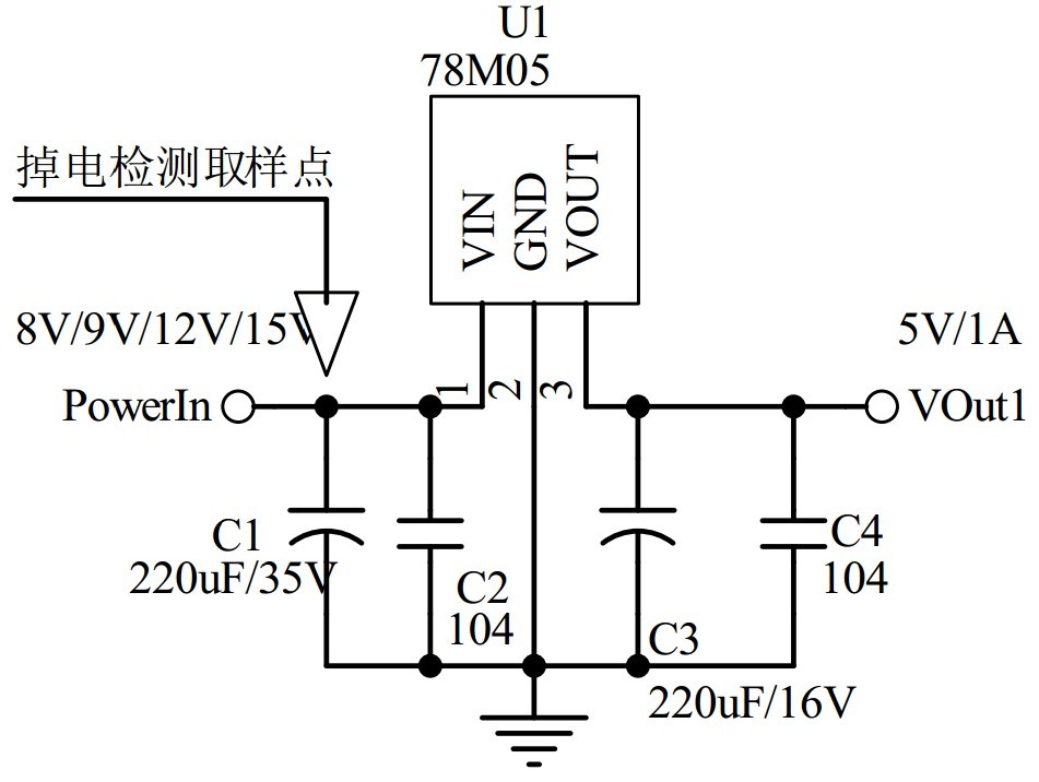

完整的系统设计原理图@STC8H8K64U
完整的系统设计原理图@STC32G12K128
完整的系统设计参考原理图@STC8H8K64U, @STC32G12K128 - 电源/复位/省电模式/外部晶振/内部时钟/对外时钟输出/PLL-144MHz时钟 - 国芯论坛-STC全球32位8051爱好者互助交流社区 - STC全球32位8051爱好者互助交流社区 (stcaimcu.com)
上图是复杂的可调电源输出,其实不在乎功耗,
可以用下图更 简单可靠的 78M05
电源掉电检测要保证时间足够,就是要
调整【外部电压偏低检测中断】的提前量,如
1, 交流220V, 7805稳压电路前端输入是 11V;
2, 交流210V, 7805稳压电路前端输入是 10.5V;
3, 交流200V, 7805稳压电路前端输入是 10V;
4, 交流190V, 7805稳压电路前端输入是 9.5V;
5, 交流180V, 7805稳压电路前端输入是 9V;
6, 交流170V, 7805稳压电路前端输入是 8.5V;
7, 交流160V, 7805稳压电路前端输入是 8V;
===你这个要提前的量放在 11V/10.5V/10V/9.5V/9V/8.5V/8V
===哪个电压点产生外部电压偏低检测中断,确保时间充分,要通过实际测试来选择

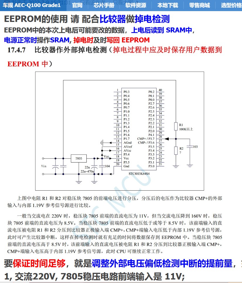

电源掉电检测,最典型的应用是:
1,DATA-Flash/EEPROM + 掉电检测及时保存数据
===上电后将DATA-Flash/EEPROM的数据读到RAM中,读+修改
===掉电时,及时将修改后的数据写回DATA-Flash/EEPROM中
上电时将 EEPROM数据读到RAM中进行读和修改,平常不修改EEPROM
2,RTC +掉电检测,掉电时让主时钟停振/进入省电模式
===RTC定时唤醒MCU/如2秒,检测电源是否恢复正常
===如恢复正常,则继续正常工作,否则再次进入主时钟停振/省电模式
RTC的功耗:1.5uA@3.3V, 3uA@5V
RTC定时唤醒MCU/如2秒,检测电源是否恢复正常功耗 + 1uA
STC8/STC32G的 MCU进休眠模式功耗只有0.4uA,
RTC 如继续工作,只需要 2~3uA,
理论上 225000uAh/3uA=75000h=3125天 = 8.56年
实际使用中途肯定还要唤醒进行显示或者其它操作,
还要算上外围电路的耗电。
