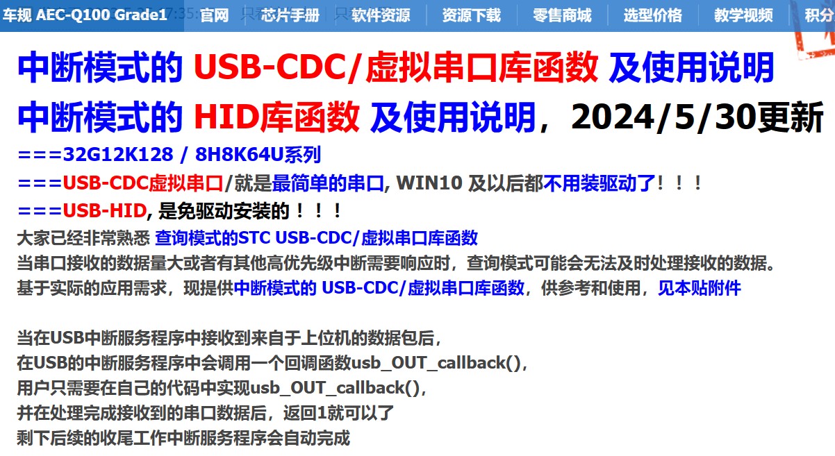

下载了STC的HID库,发现只有查询模式。CDC倒是有查询和中断模式。请问,HID设备只有查询模式吗?

实验箱中 有 HID 的源码,可以自己改

谢谢大神们!下载了上面的17项,再学习。不过有空的话,烦劳大神们完善STC的USB库文件,毕竟你们是行家!我们自己弄也许要走一大圈弯路!再次谢谢了!
