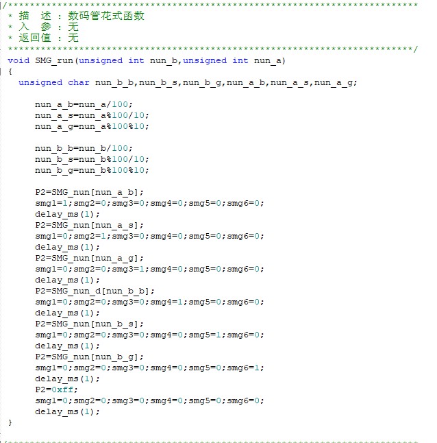

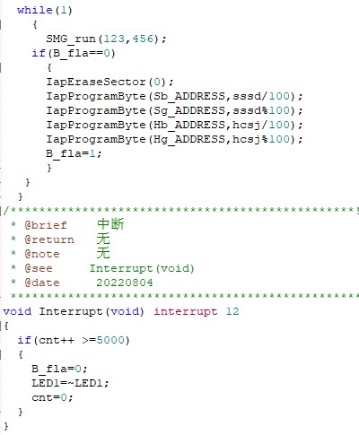

求大神看看
写入一次数码管闪烁一次   类似外部中断
有没有解决办法呀

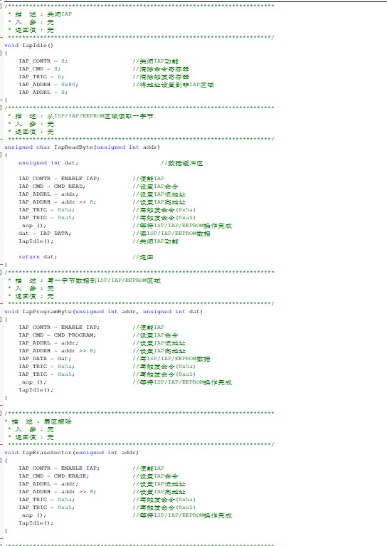

EEPROM的使用原则是:非必要不擦除不写入。

擦除内部EEPROM(即内部FLASH)很慢的,写的时候肯定啥也干不了,也就没法刷新数码管了,正常

擦除之前关闭数码管显示,或者用MAX7219或TM1637、TM1638等数码管驱动芯片。

关掉数码管

数码管刷新大于20ms可能闪烁。写flash又费时间闪烁正常。换带数码管专业芯片可以解决
