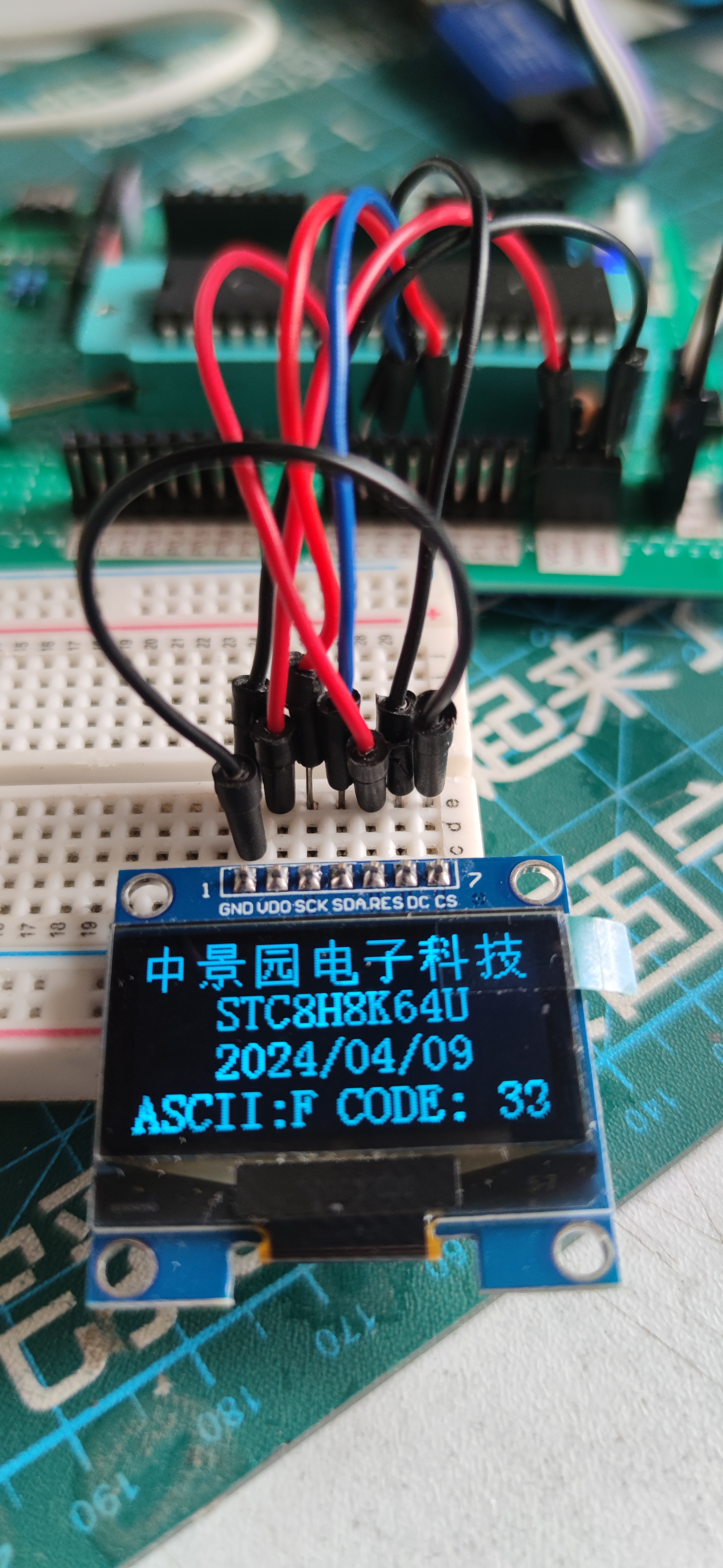

 楼主| 发表于 2024-4-9 11:54:29 | 显示全部楼层
大*** 发表于 2024-4-9 11:22
我用上面全家桶里的例程,头文件改成8H的,加上了P1端口的配置,加上了1.3吋的向右偏移2像素
就是不知道为什么,我这个P1.3脚接的CS。这个一直输出高电平,无论哪一个驱动OLED的程序都一样
另外之前也用过不带CS脚的屏幕,既然CS是低电平有效,试了下把屏幕的CS脚直接接在GND上,也可以工作。 [attachimg]40869[/attachimg]  详情 回复 发表于 2024-4-9 13:23
不知道程序和电路什么样,这个就不清楚了。。。。 必须用P1.3吗?换其它脚试试? 或者换成干净的电路,只接OLED看看?  详情 回复 发表于 2024-4-9 12:59
49
611
5448
5448
发表于 2024-4-9 12:59:44 | 显示全部楼层
lyag*** 发表于 2024-4-9 11:54
就是不知道为什么,我这个P1.3脚接的CS。这个一直输出高电平,无论哪一个驱动OLED的程序都一样 ...
必须用P1.3吗?换其它脚试试?
或者换成干净的电路,只接OLED看看?

发表于 2024-4-9 13:23:07 | 显示全部楼层
另外如果只有一块屏幕,既然CS是低电平有效,试了下把屏幕的CS脚直接接在GND上,也可以工作。
另外单独在P1.3接LED试了下,双向和推挽模式,也可以正常亮灭
单片机芯片换个试试?
还有记得之前有朋友新买的芯片不听使唤,烘烤了一下正常了,不知道算不算偏方

 楼主| 发表于 2024-4-9 14:19:41 | 显示全部楼层
好的,我弄一块只带OLED屏的试试看。非常感谢了。

 楼主| 发表于 2024-4-15 18:29:47 | 显示全部楼层
问题已解决,淘宝买的芯片不对劲。用了核心板驱动,能正常点亮OLED了。
